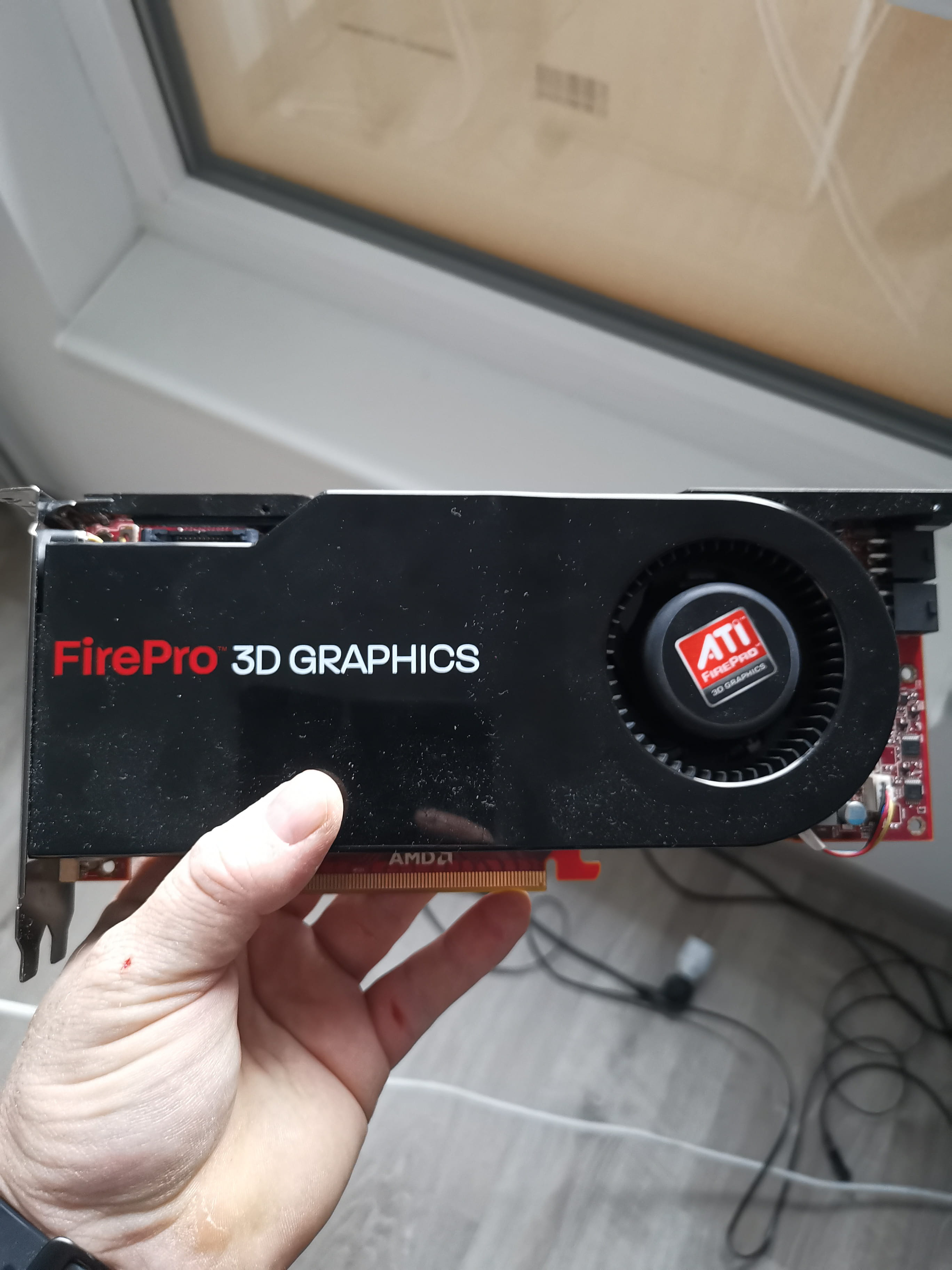

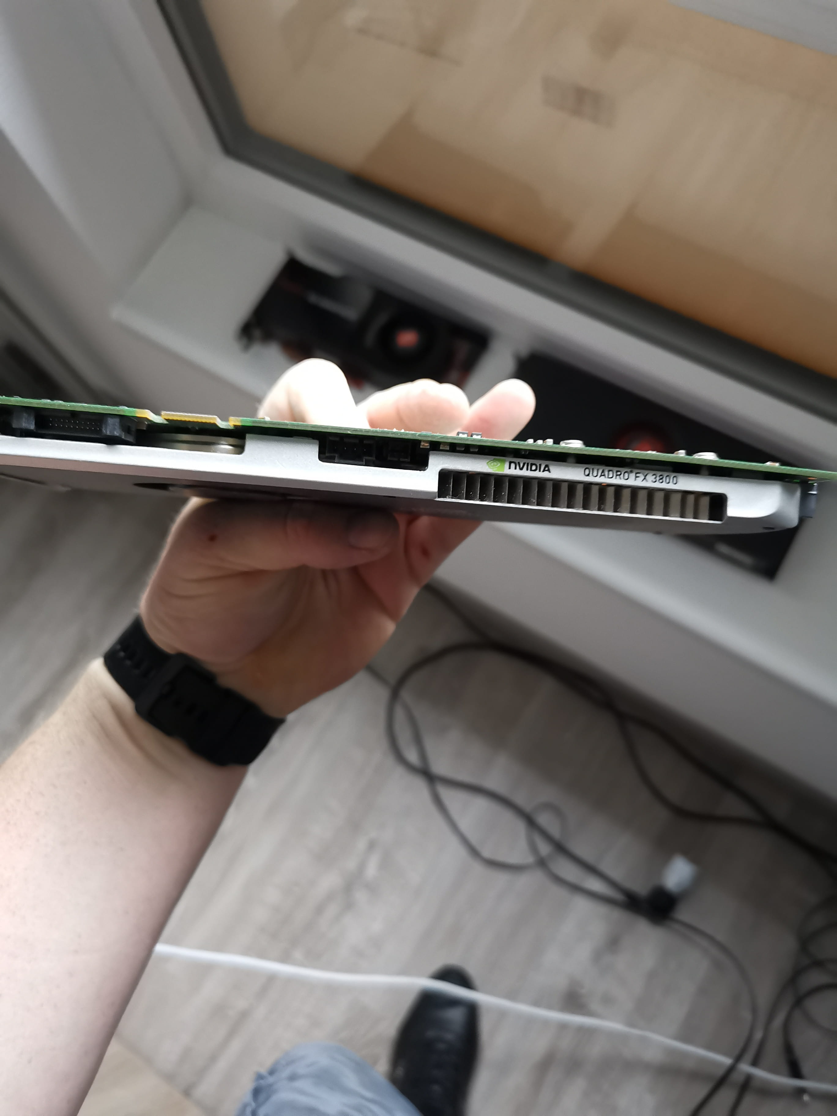

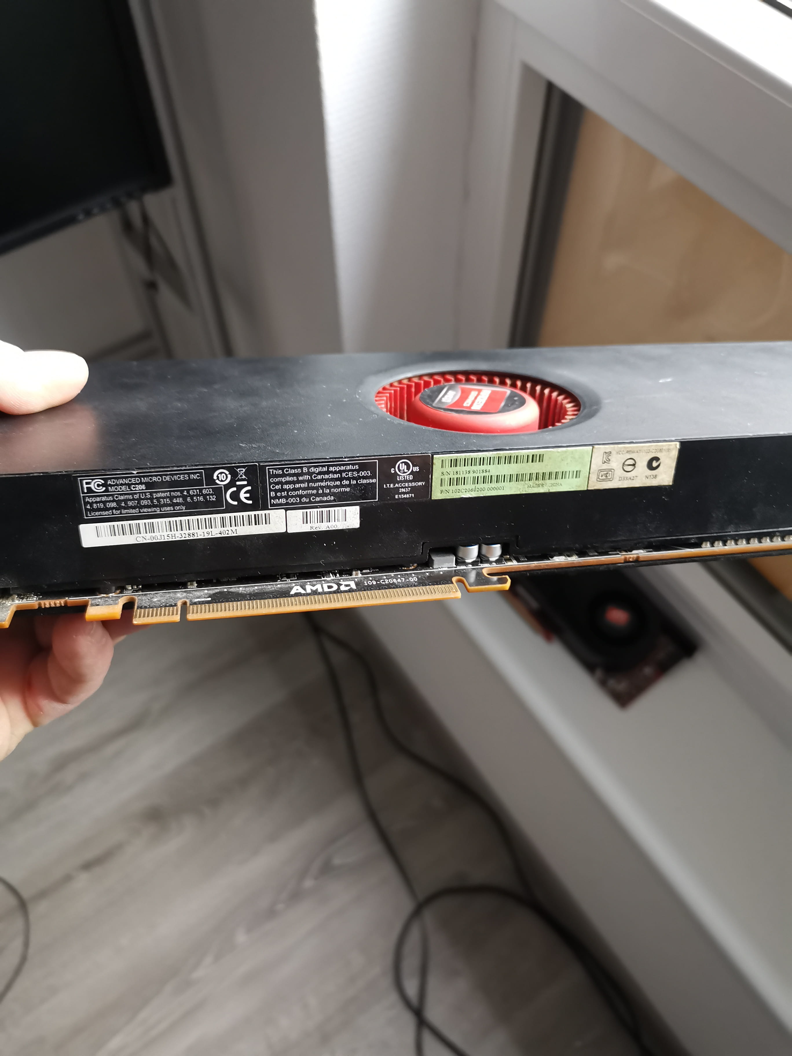

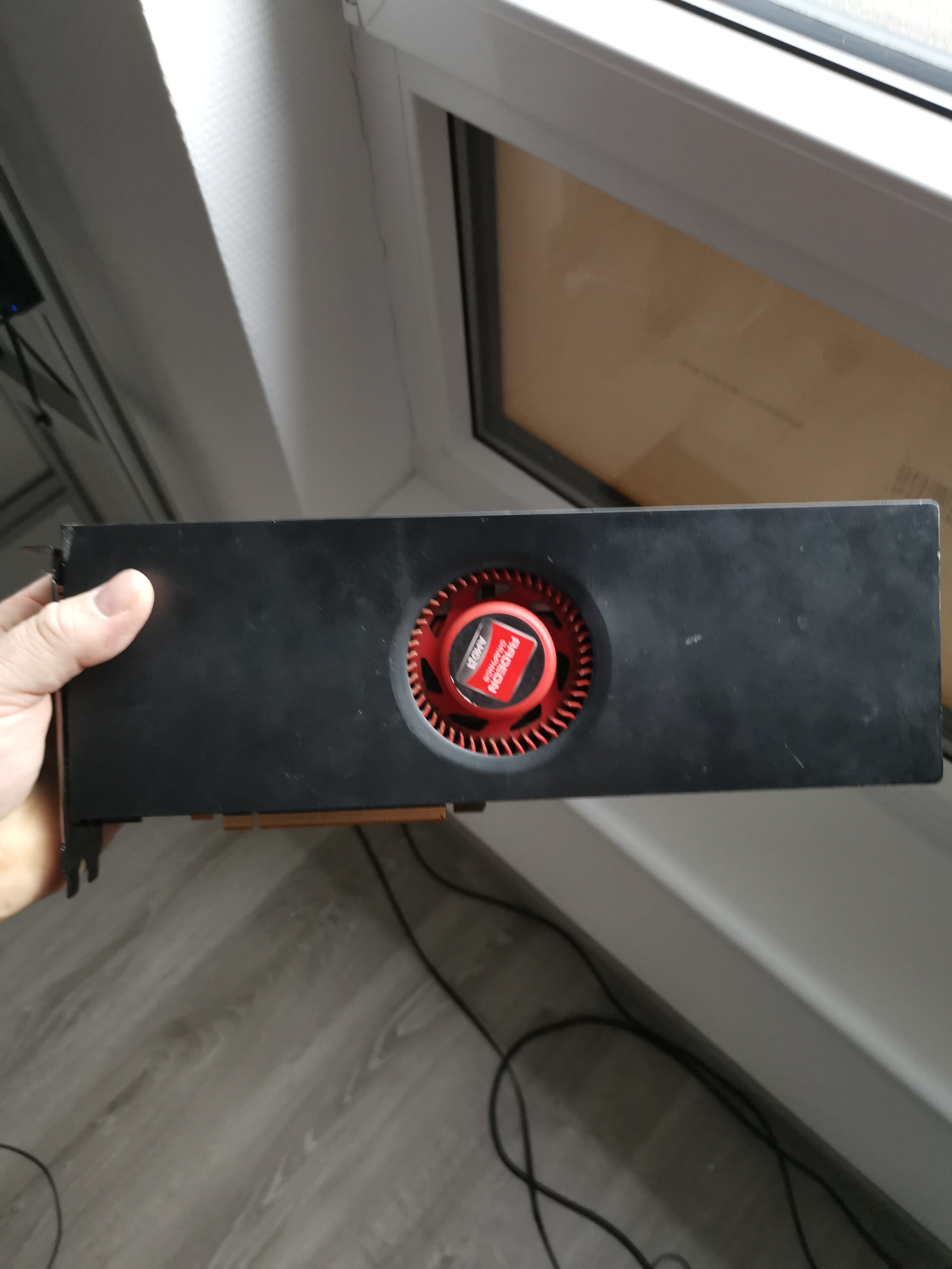

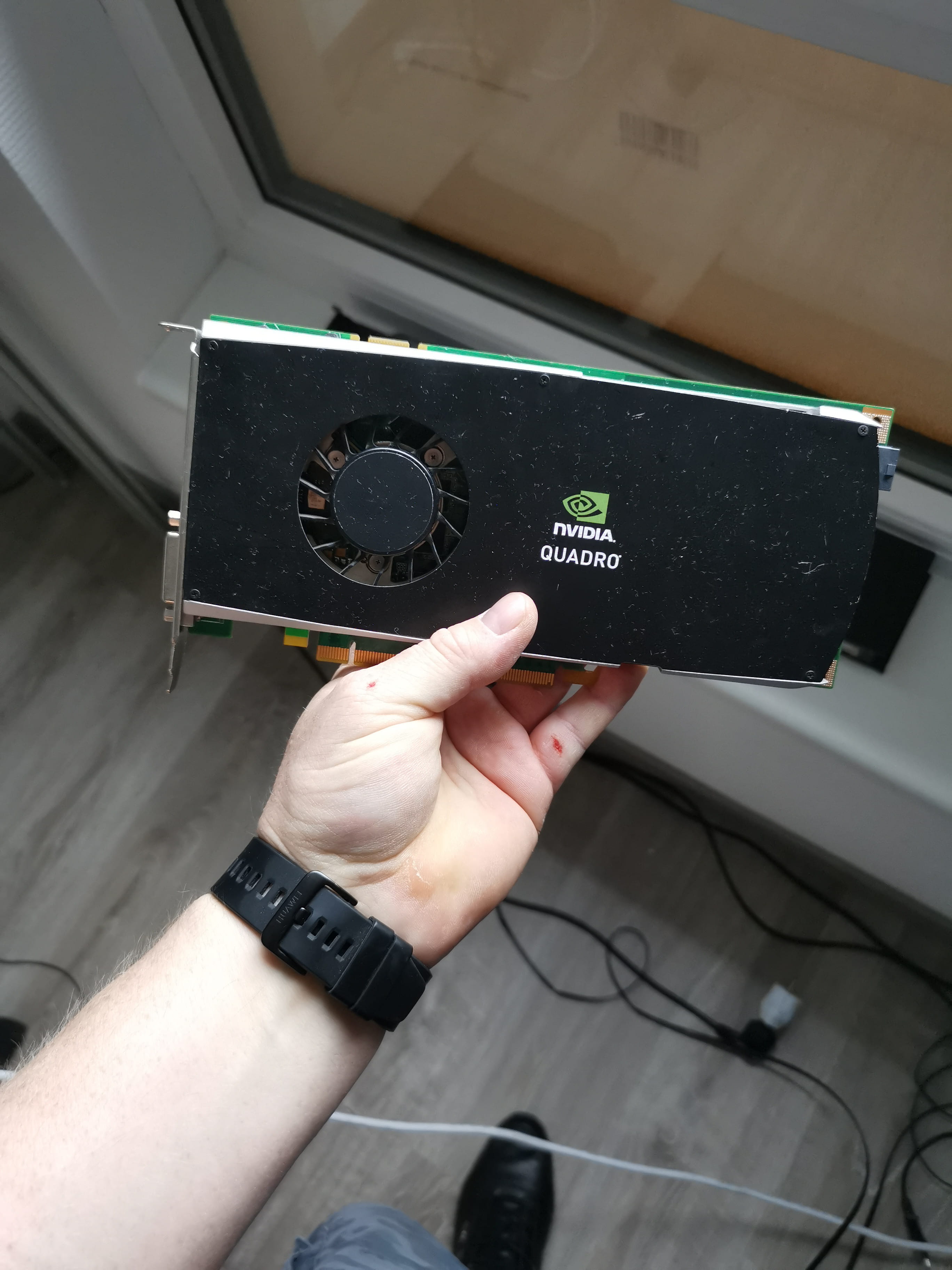

      Oui j'avais compris déjà sur votre message précédent. Je viens de mettre une cg AMD puis une Intel quadro mais tjrs pas d'affichage... Je pense que la cm a un soucis. Qu'en pensez vous ?
    4. epango Messages postés 36739 Date d'inscription   Statut Membre Dernière intervention   4 271 > bulldozzer681
      Quelle CG AMD as-tu mise? Et quelle quadro? Je suppose que tu as branché l'écran sur les CG graphiques et non sur la CM.
    5. bulldozzer681 Messages postés 3 Statut Membre > epango Messages postés 36739 Date d'inscription   Statut Membre Dernière intervention
