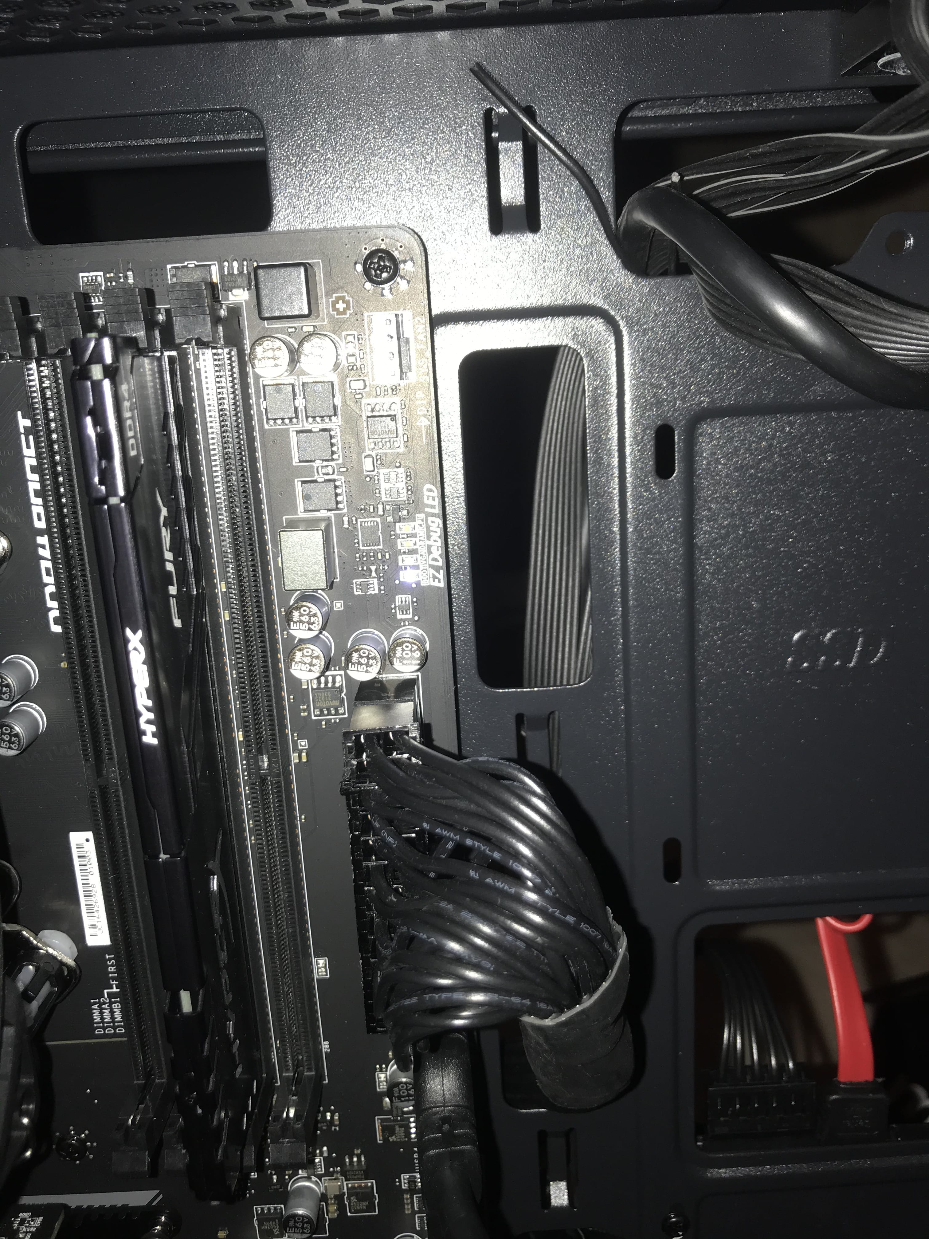

Je vien de monter mon pc mais quand je l’allume rien ne s’affiche mais pourtant mon mon ventirad et mes ventilateurs s’allument ma carte mère affiche un petit voyant blanc au début mais après rien ne s’affiche
J’ai enlevé la carte graphique et brancher mon écran à la carte mère et encore là rien ne s’affiche
Que faire ?

    1. La première fois que j’ai lancé mon pc je l’ai branché sur ma carte graphique et j’avais aucun signal alors que mon écran marche très bien j’ai vérifié et la deuxième fois que j’ai démarré mon pc j’ai l’ai branché sur ma carte mère pour voir si elle fonctionnait bien et la aucun signal pourtant lorsque que je le démarre il y a un petit voyant blanc qui s’allume au niveau de ma carte mère
      Je ne comprend pas pourquoi j’ai aucun signal ?

    2. @m0skaJe vien de démarrer mon pc avec uniquement la carte mère branché et il y a un 1 bips long et 2 bips court
      Est ce que cela signifie bien que il y un problème au niveau de la carte graphique mais ce qui est bizzare ce que je n’ais pas branché m’a carte graphique

    1. au début il y le voyant vga qui s’allume puis qui s’éteint et le voyant et c’est le voyant boot qui reste allumé
    2. @m0skaUpdate
      c’est le voyant vga qui s’allume au début mais après aucun voyant ne s’allume
      Que faire pour un problème avec mon gpu ?
    3. @m0skaTon GPU fonctionne puisque il passe au boot. ( voyant allume ) que tu as dis ...
