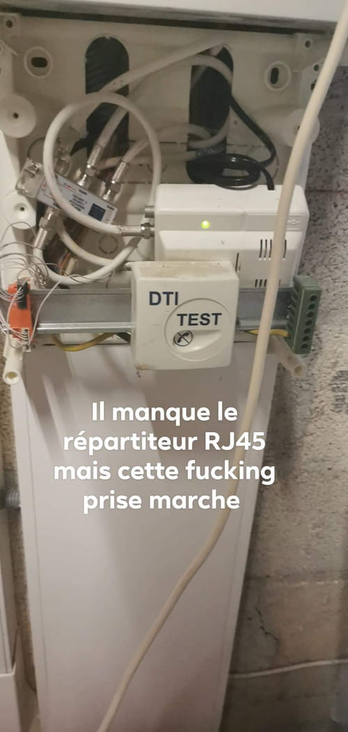

Je vous présente mon problème !
Bientôt je vais avoir la fibre dans ma maison cependant afin de profiter de la fibre a 100% je souhaite utiliser mes prises murales RJ45.
Ayant testé cela ... Malheureusement cela ne fonctionne pas !
Je me suis dis que cela était un problème de prise et donc j'ai branche directement ma box sur les prises murales RJ45 cependant cela fonctionne !
Toutes mes prises sont bien relié au réseau internet.
Le problème est la : quand je souhaite mettre mon ordinateur/ console ou autre appareils avec un port RJ45 directement sur la prise murale du même nom cela ne fonctionne pas.
J'ai plusieurs hypothèses :
ma première étant que je ne possède pas de répartiteur RJ45 a côté de mon dti donc je peux pas relié ma box ( la partie ethernet ) au prise murale ( cependant dans mon armoire électrique je ne pas de câble ethernet ou des files qui correspondent a de l'Ethernet
Ma deuxième c'est que mes prises murales ne sont que des prises ayant un cablage en RJ11
Voilà je pourrais fournir des photos de mon armoire électrique bien entendu! Mais en gros c'est seulement un DTI avec rien autour.

Voilà j'ai encore la photo que j'ai envoyé a un pote ! Je suis chez mes parents mais les parents sont pas trop dans la technologie donc voila !
https://www.zupimages.net/viewer.php?id=20%2F27%2F1g1f.jpeg

Donc pas de départ de prises rj45 vers les pièces. Le cablage n'est fait que pour le téléphone, les fils blancs/gris sont connectés sur les 2 réglettes à gauche du DTI. Ce que confirme le test que tu as fait.
Comme on ne voit même pas les cables d'où sortent ces fils blanc/gris on ne peut pas dire si on peut les connecter à des prises rj45 qu'il faudrait fixer sur le rail. -

il y a du boulot mais c'est peut-etre jouable, le truc qui m'inquiète le plus, c'est qu'on ne voit pas bien si il y a du rab de longueur sur les câble paires torsadées on ne les voit pas bien, seulement toutes les paires blanc/gris qui sont sorties et reliées au répartiteur téléphonique lui même relié au DTI, pas fameux comme montage d'ailleurs pour l'ADSL, il vaudrait mieux une seule prise reliée au DTI afin d'éviter l'effet d'antenne et les ondes stationnaires qui nuisent au signal.
l'idée c'est de poser des prises sur le rail DIN pour faire un brassage digne de ce nom, si les câbles sont assez longs.
Après, il y a moyen de faire moins cher avec des noyaux fixation keystone et de petits supports rail din -

@brupalaLes câbles sont assez long d'ailleurs je viens de voir ils sont derrière le branchement de l'antenne cependant coupe donc il faut bien des sucres RJ45 pour les relier
@LackersJe n'ai pas bien compris ta réponse là,
les câbles sont assez longs ou pas ?
pour les sucres, c'est hors sujet là, on ne monte pas des prises mâles sur des fils monobrin, on met directement des prises femelles, des noyaux.
