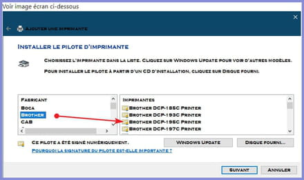

1► Réinstallation
1-Panneau de configuration
2-Périphériques et Imprimantes
3-Ajouter une imprimante (2eme ligne du haut à droite)
4-Cliquer sur "L'imprimante souhaitée n'est pas répertoriée"
5-Cocher le dernier petit pavé du bas >> Suivant
6-Laisser le pavé du haut coché >> Suivant
7-Cliquer sur Windows Update >> Laisser la machine chercher les imprimantes compatibles
8-Dans la fenêtre qui s'ouvre >> Colonne de Gauche >> Chercher Brother >>>>>>> dans la colonne de droite faire défiler jusqu'à Brother DCP 195 C>> Suivant
9-Connecter l'imprimante et brancher le cordon USB lorsque le système le demandera
A+ -

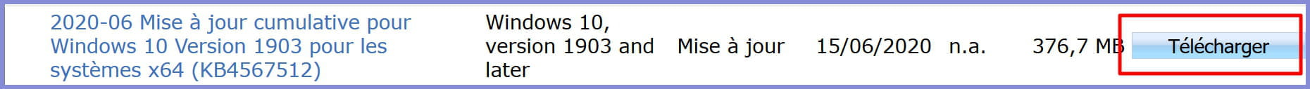

En ce qui concerne le correctif suite au bug de la dernière mise à jour de Win10, je te te suggère de télécharger et installer le correctif KB4567512 si ta version est bien la 1903 ► Voir ce lien
Version à installer2020-06 Mise à jour cumulative pour Windows 10 Version 1903 pour les systèmes x64 (KB4567512)
Télécharger ► A droite
A+ pour tes commentaires à venir....Mais si aucun >> Résolu -
merci ,je télécharge les 10 lignes c'est bien ça ?
@jmarion3Je pense que tu n'as pas compris ou ne réponds pas ?
Il faut cliquer sur télécharger qui ouvre une fenêtre et tu fais enfin un clic sur la ligne de couleur bleue
Voir ci-dessous
