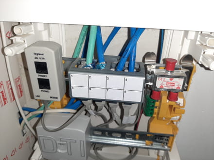

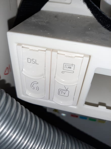

    Voilà les photos.
    Je relie la box qui est fonctionelle et pas très loin du boitier avec un cable RJ45 sur les prises du boitier en photo
    1. brupala Messages postés 111201 Date d'inscription   Statut Membre Dernière intervention   14 472

      Donc déconnecter les câbles gris qui distribuent le téléphone en sortie du DTI pour mettre des cordons RJ45 vers les ports ethernet de la box à la place.
      et relier le port ADSL de la box sur la sortie modem du filtre maitre au dessus du DTI.

    Je viens d'essayer. J'ai relié le cable RJ45 de la box à la place des cables gris (donc directement siou l'emplacement 6 sur la photo, là où les cables LAN sont relié) mais ca ne change rien.

      il faut faire déjà un contrôle visuel des prises murales et du brassage Legrand voir si les 4 paires sont bien correctement reliées à chaque bout, sans déconnecter les fils dans un premier temps.
      Tu sais où aboutit l'emplacement 6, il n'y a rien de repéré sur ton brassage?
      on voit 1 et 2 sur les 2 câbles de droite, et ton câblage a l'air d'être du grade 3, donc tout à fait correct.
      Donc la fibre arrive tout près de ce coffret ?

    La fibre arrive dans la pièce d'à côté, mais je peux tirer facilement un cable. En fait le boitier avec les numéro de 1 à 8 n'est pas exactement un brassage vers les différentes prises RJ45.
    Il n'y en a que 4 reliée, les 4 avec les logos de ma seconde photo (DSL, LAN, TV, phone).
    J'ai dans certaines pièces des prises RJ45, je suppose reliées à la 6 (la 6 étant celle avec le logo LAN).
    Difficile de voir le brassage derrière: les cables bleus et verts partent dans des gaines difficiles à démonter. Je vais voir si j'y arrive.

      qu'est ce que c'est cette histoire de boitier sur ta seconde photo en fait ?
      ça n'est pas habituel, il est situé où et relié à quoi précisément ?
      A mon avis il est indépendant du brassage.
      Si les prises numérotées de 1 à 8 sont bien le brassage, c'est certain, par contre, il ne semble y avoir que 4 prises dessus, pas 8.
      il faut démêler cette histoire de boitier blanc merdique là.

    Le boitier blanc était juste un style de rallonge, les cables gris reliaient directement au boitier blanc.
    J'ai réussi à connecter ce que je voulais, en fait l'une des prises ne marche pas et je testais depuis cette prise

      Le boitier blanc est un éclateur de paires en fait, il doit correspondre avec un autre équipement équivalent à mettre avec ta box dans une pièce, mais ça ne sert pas pour ce que tu veux (et dois) faire.
