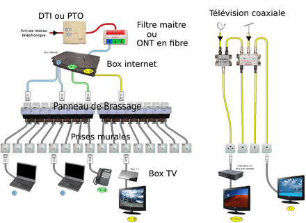

effectivement le brassage d'est fait que pour le téléphone, il faut espérer que les prises murales sont bien câblées en entier.
Ce que tu dois faire c'est installer ta box au coffret de communication, supprimer les cordons de brassage téléphonique qui sortent du filtre maitre et mettre à la place des cordons RJ45 complets vers les ports ethernet de ta box.
le cordon RJ11 pour l'adsl ira sur la sortie ADSL du répartiteur filtre maitre actuellement relié au brassage salle à manger:
