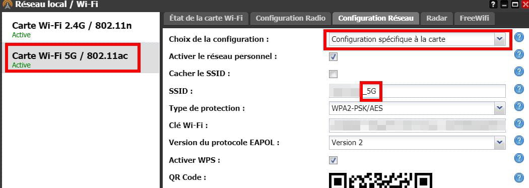

    Sur le pc allez dans Freebox OS (http://mafreebox.freebox.fr) et connectez-vous.
    Allez ensuite dans Paramètres de la Freebox > Wifi
    Cliquez sur l'onglet Configuration réseau.
    À gauche vous avez les 2 cartes à 2.4 et 5 GHz.
    Cliquez sur la carte à 2.4 GHz
    Choisissez Configuration spécifique à la carte
    Modifiez le SSID en rajoutant par exemple 2.4
    Faites la même chose pour la carte à 5 GHz. Par exemple :
    Gardez le même mot de passe pour les 2 cartes. Validez les choix en cliquant sur OK et fermez Freebox OS.
    Il faut peut-être redémarrer la box.
    Maintenant votre ordinateur voit les deux réseaux à 2.4 GHz et à 5 GHz qui ont des noms différents.
    Il ne vous reste qu'à sélectionner le réseau à 5 GHz et à vous connecter.
    1. J'ai vue ça sur un site mais après avoir essayer quand je renomme un des deux l'autre aussi changer de nom.
    2. Modérateur
      @WinticeIl suffit qu'un seul ait changé de nom pour qu'on puisse les distinguer, ce qui est le plus important. (Je n'ai modifié que le nom du réseau à 5 GHz en rajoutant _5G au nom du réseau.)
      Prenez bien Configuration spécifique à la carte.
    3. @Pierr10J'ai essayer et oui je n'avais pas mis configuration spécifique a la carte, mais quand j'ai essayer je me suis connecter en 5ghz et le wifi était très faible et après redémarrage de ma box les paramètres se sont réinitialiser et il n'y avais plus le réseau 5ghz.

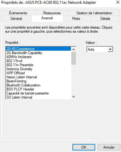

    Il faut désactiver le mode 2,4Ghz et imposer le mode 802.11AC à votre carte.
    Ouvrir le "Gestionnaires de Périphériques", ouvrir "Cartes Réseau"
    Click droit sur votre carte Wifi, dans l'onglet "Avancé" et lister l'option 2.4Ghz et passer à non.
    Lister les mode pour trouver 802.11n, g, ac, etc... et choisir dans la liste 802.11ac.
    Valider les réglages et redémarrer le PC
    A+
      Non ! Il ne faut pas désactiver le réseau à 2.4 GHz. Il y a des jours où on est content de l'avoir, car le signal à 2.4 GHz se propage mieux dans les conditions difficiles.

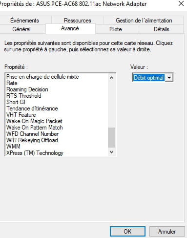

  3. Comment ça "lister l'option 2.4Ghz et passer à non" ? je ne trouve pas d'option 2.4ghz quand je vais sur avancé.
    1. Il y a une liste d'options, différente d'une carte à une autre.
      Chercher celle qui comporte le choix 2.4Ghz et mettre la valeur à non (ou un choix du même type) ou 5Ghz à la place de 2.4Ghz, un truc du genre...
      Idem, chercher une ligne où le choix 802.11ac est proposé dans valeur .
      A+
    2. @Utilisateur anonymeTout ce que j'ai trouver c'est une option qui me permet de désactiver les normes a ou g/b c'est ça ?
    3. @WinticeAvez vous un choix où apparait n, g, ac ?
      C'est ac qui est à activer !
      Si ac n'apparait pas quelque part dans une des listes, c'est que ac n'est pas supporté
      Saisir netsh wlan show drivers dans une ligne de commande pour savoir si le ac est bien supporté par la carte.
      A+
    4. @WinticeMerci
      Qu'affiche comme valeurs l'option "Préférence de Bande" ?
      Et aussi pour "2G Bandwidht Capability" ?
      A+
  4. Modérateur
    Je continue de considérer que le seul paramétrage à faire est celui de la Freebox. C'est ce que j'ai fait sur ma box et je n'ai pas eu à intervenir sur le paramétrage de la carte réseau de mes deux ordinateurs.
    C'est bizarre que vous ayez perdu le paramétrage en redémarrant la box. Lorsque vous avez changé le SSID, avez-vous cliqué sur Appliquer ? (Cliquer uniquement sur OK n'est peut-être pas suffisant).
    Vous devez voir les noms des réseaux choisis sur tous vos appareils (ordinateur, smartphone, tablette ou autre).
