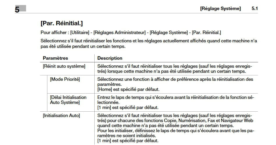

  2. Merci, mais dans cette doc, il n'explique pas comment réinitialiser le mot de passe.
    1. 0
  3. Merci, mais pour accéder à ce menu il est nécessaire d'avoir le mot de passe administrateur.
