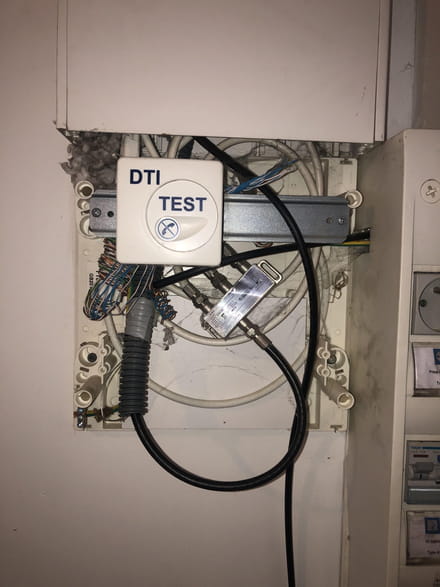

Bonjour, il y a un peu près un an un technicien orange est venu chez moi pour régler des problèmes de réseaux avec ma box internet. Il a désactivé toutes les prises murales RJ45 sauf celle du salon pour qu'elle ait une "pleine puissance" sauf que depuis son passage je n'arrive pas et je ne sais pas comment réactivé ces prises pour profiter de mon débit fibre en ethernet au maximum... Quelqu'un peut-il m'aider ?
  1. brupala Messages postés 111197 Date d'inscription   Statut Membre Dernière intervention   14 467
    il faudrait voir comment le câblage des prises au coffret de communication est fait, mais si le technicien a préféré déconnecter les autres prises murales c'est certainement que l'installation n'est fait que pour distribuer le téléphone et pas du réseau ethernet, il va y avoir du travail à faire pour le convertir dans ce cas, essaie de montrer des photos du coffret STP.

      Normalement les prises pouvaient distribuer aussi de l'ethernet, je prends la photo et je la poste dans 2min

    1. Zephhhir Messages postés 9 Statut Membre
      Ma box est branché dans le salon avec le boitier fibre, j'ai également raccordé un câble ethernet allant de la box jusqu’à une prise murale

    Attends, tu es en fibre ?
    je ne vois pas pourquoi le technicien aurait déconnecté des prises murales si tu es relié en fibre.
    Tu voudrais faire une installation comme ça:
      a l'epoque je n'etais pas en fibre mais maintenant oui. C'est problématique de ne pas pouvoir utiliser la fibre par ethernet. J'ai vérifié les câbles et ce sont bien des câbles ethernet il faut juste les relier et redistribuer le réseau mais je ne sais pas faire...
    2. brupala Messages postés 111197 Date d'inscription   Statut Membre Dernière intervention   14 467
      Il faut monter des prises RJ45 de brassage, comme tu as un rail DIN, tu peux utiliser ce type de prises, en déconnectant tes câbles du dti.
      Si tu as peut de ne pas y arriver, demande à un électricien de faire le montage, c'est dommage d'avoir le câblage et de ne pas pouvoir l'utiliser, surtout avec une connexion fibre.
    3. Zephhhir Messages postés 9 Statut Membre > brupala Messages postés 111197 Date d'inscription   Statut Membre Dernière intervention
      un éléctricien sera capâble ou il faut que j'appelle un technicien orange ?
    4. brupala Messages postés 111197 Date d'inscription   Statut Membre Dernière intervention   14 467 > Zephhhir Messages postés 9 Statut Membre
      Ah non, pas Orange, ils ne feront pas ça, ça n'est pas dans leur périmètre tout ce qui se trouve derrière la box.
      Un électricien peut faire ça, mais un bon bricoleur aussi.
    5. Zephhhir Messages postés 9 Statut Membre > brupala Messages postés 111197 Date d'inscription   Statut Membre Dernière intervention
      donc il faut juste que j'achète l'objet dont vous m'avez fait part au dessus de la conversation c'est ça ?
