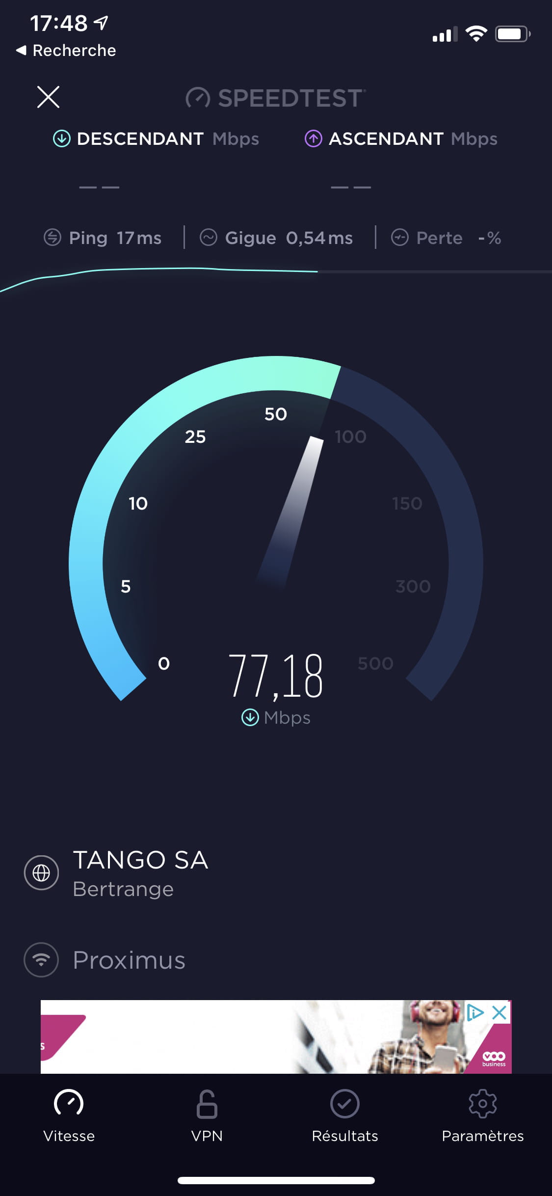

      3. @Matshick
        Voilà ce que j’obtiens sur la BBox principale a l’étage du FAI , alors qu’au Rez, j’ai du 8-12 mbps
