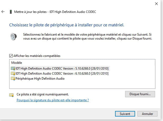

Dernière proposition de pilote:
Essaie celui-ci --> IDT.7z
Fais clic droit sur le pilote --> IDT.7z
Sélectionne --> 7Zip
Choisis --> extraire vers "IDT\"
Va dans le gestionnaire de périphériques
Fais clic droit sur le périphérique
Mettre à jour le pilote
Parcourir mon ordinateur ......
Disque fourni
Parcourir
Va dans le dossier du pilote dézippé --> IDT
Sélectionne le fichier --> STWRT64.INF et OK.
Redémarre.

kaneagle Messages postés 86923 Date d'inscription   Statut Modérateur Dernière intervention   14 612
Après avoir installer la version 1909, n'oublie pas de supprimer le périphérique IDT audio avant de réinstaller le dernier pilote proposé.
Débranche le fil réseau (ethernet).
Touche Windows + R
Tape --> devmgmt.msc et OK.
Va dans contrôleurs audio, vidéo et jeu
Fais clic droit sur IDT High Definition Audio ou Périphérique.......
Désinstaller (incluant tous les pilotes)
Windows + R
Tape --> control panel et OK
Programmes et fonctionnalités
Désinstalle --> IDT High Definition Audio, si présent.
Redémarre le pc.
Essaie le dernier pilote.

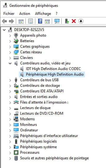

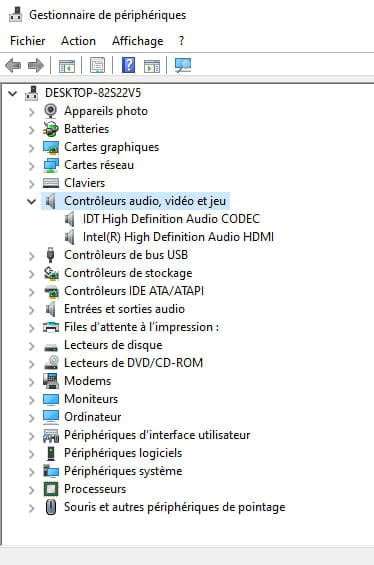

Tu as quoi maintenant dans contrôleurs audio, vidéo et jeu ?
internaute128 Messages postés 263 Statut Membre 26
IDT High Definition Audio Codec :
HDAUDIO\FUNC_01&VEN_111D&DEV_7666&SUBSYS_103C1526&REV_1001
Périphérique High Definition Audio :
HDAUDIO\FUNC_01&VEN_8086&DEV_2802&SUBSYS_80860101&REV_1000

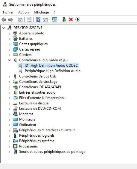

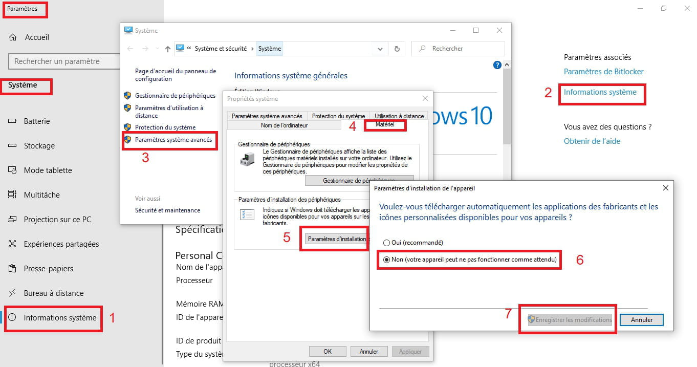

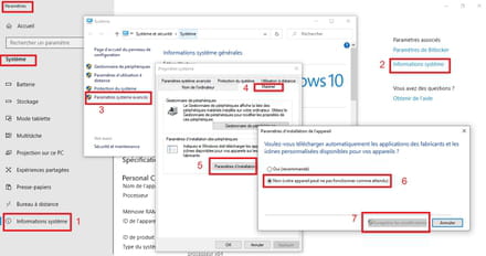

Les maj auto matériel sous w 10 ont elles été désactiver ?
(plus ou moins efficace désormais, mais ça peut te gêner moins pour tester tes pilotes)

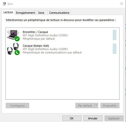

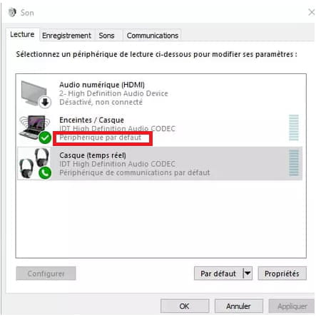

Vérifie que les enceintes est bien le périphérique par défaut.
re
toujours pas de son...

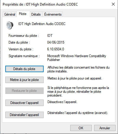

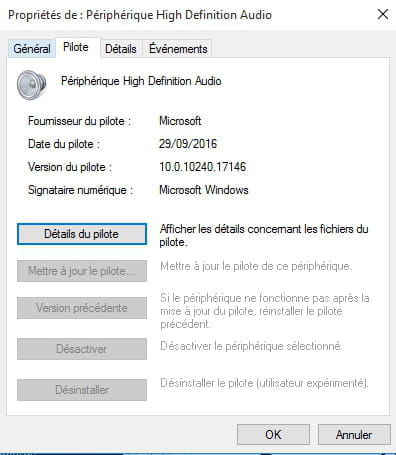

gugu01 Messages postés 17560 Date d'inscription   Statut Contributeur Dernière intervention   4 656
Sous une version ou tu as du son , regarde le pilote en place.
Clique droit sur les lignes
Propriété
Onglet pilote
Une capture d'écran
genre
(je sais pas si info déjà donné, car trop de pages a lire ;-) Et si cela avancera ou pas l'histoire)
là le son marche
