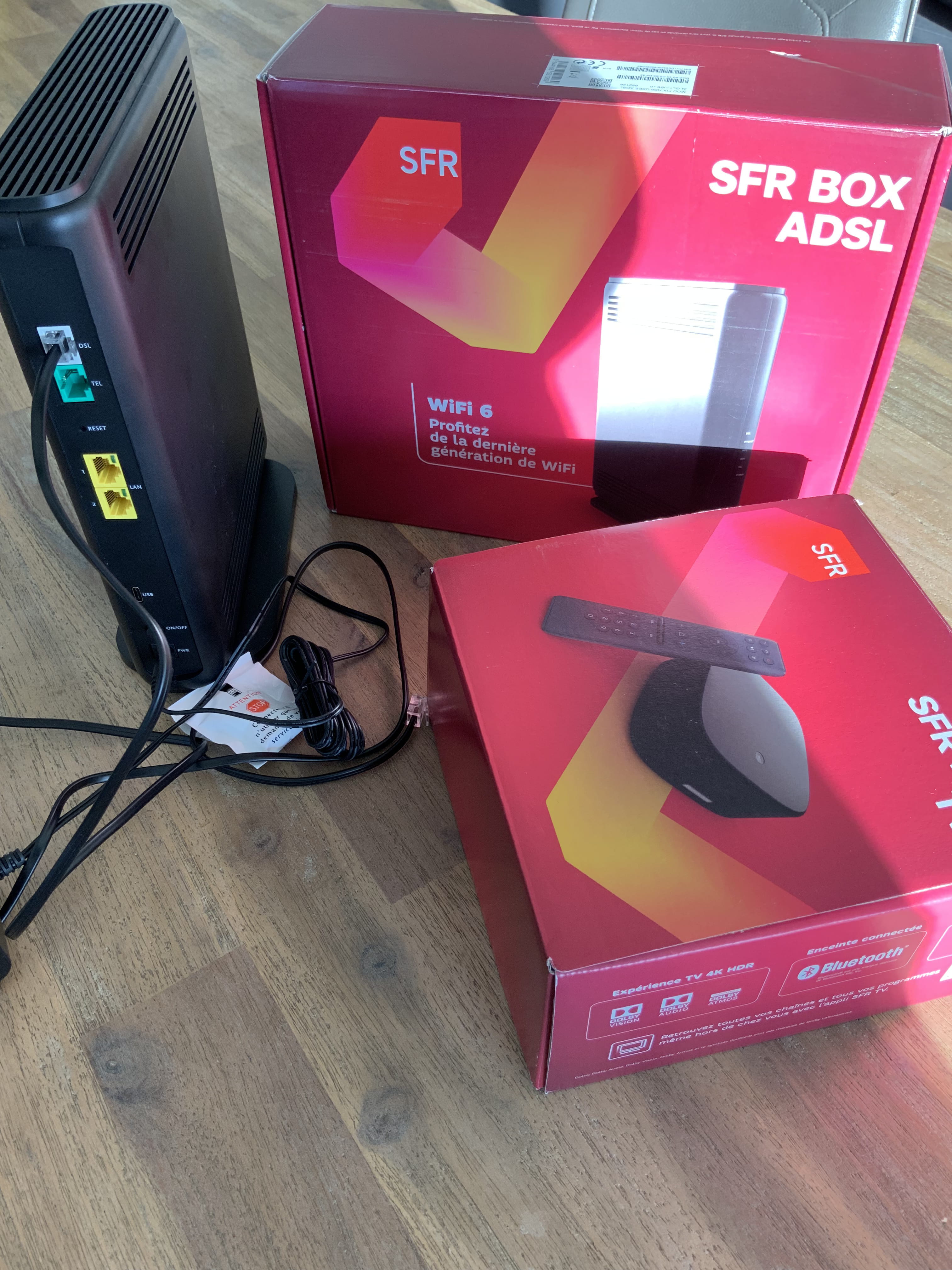

Branchement box sur tableau
JE SUIS PERDUE ????
Jusqu’à Présent, j.ai une box sfr ancienne génération qui rame.....
Je reçois enfin ma nouvelle box ADSL WIFI6
Mais impossible de la brancher...

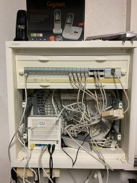

Au tableau électrique. J’ai tenté de suivre le câblage mais c’est impossible d.avoir la ligne télé phonique
Pouvez vous m’aider svp
Configuration: iPad / Safari 12.1.2

    je vois que l'ancienne est reliée directement sur la prise test du DTI,
    la nouvelle ne synchronise pas sur le DTI ?
    Le téléphone doit être branché sur la sortie prévue pour de la nouvelle box, sur l'ancienne NB6, il allait sur la prise en Y du câble ADSL, il me semble.
    Sinon, c'est une belle installation que tu as .
    je vois aussi que tu as un filtre ADSL sur la prise où est la box, tu n'étais pas en dégroupage total ?

      parce que du fait de la disparition du téléphone RTC classique, le dégroupage partiel disparaitra aussi, il n'est déjà plus commercialisé.
      Avec ta NB6, le téléphone fonctionne ?

      Oui j’ai la place mais c’est là que le problème se pose, lorsque je change je n’ai plus de ligne téléphonique
    1. Box actuelle branchée actuellement qui fonction mais qui rame
