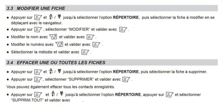

Grâce à Baladur13, j'ai pu installer hier la prise électrique...tout va bien SAUF que je ne peux pas modifier ou supprimer un contact. Rien dans la notice à ce sujet. J'ai cherché sur internet mais je n'ai rien trouvé alors je fais encore appel à vous. J'espère avoir la chance d'hier ;-)
Merci de votre réponse

ModérateurBonsoir,
Voir si cette procédure extraite de la notice du F580 (plus détaillée) peut s'appliquer
La notice du F580 https://www.alcatel-home.com/sites/default/files/product/828/files/alcatel-phones-f580-voice-mode-emploi-complet-fr.pdf
