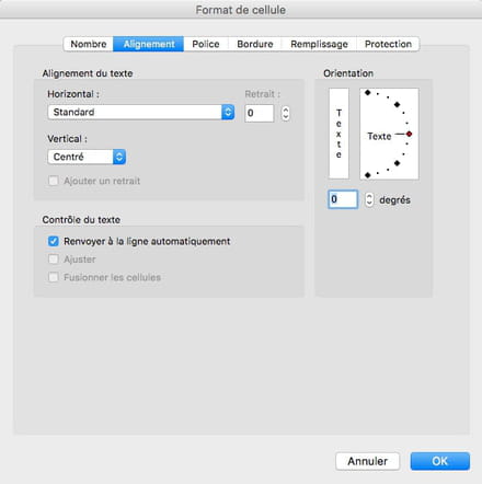

    Je ne vais pas répondre exactement à la question car je ne connais pas de logiciel susceptible de mieux faire le boulot. Cependant, d'après ce que je comprends, votre problème est que le texte d'une cellule déborde dans la suivante, n'est-ce pas ?
    Dans ce cas, il suffit de sélectionner vos colonnes, cliquer sur le menu Format => Cellule et mettre une croix dans la case Renvoyer à la ligne automatiquement. De cette façon, les cellules s'agrandiront en hauteur sans déborder sur les suivantes.

      Bonjour Andrelle.
      Si tu écris en C2 un long texte, il déborde à l'écran sur D2, E2, F2 ... tant que tu n'as pas saisi quelque chose en D2. Mais ce texte est bien contenu dans la cellule C2, comme tu peux t'en rendre compte en élargissant la colonne C ou en regardant la barre de formule.
      Le plus simple est de suivre le conseil proposé par @nnie : tu sélectionnes tout le tableau et tu choisis l'option Renvoyer à la ligne automatiquement, ou tu fais comme elle t'a expliqué.
      1. Merci beaucoup, et à @nnie également ! J'ai testé ca et ca fonctionne! Je suis rassurée, je vous remercie beaucoup pour votre temps et vous souhaite une excellente fin de week end :)
