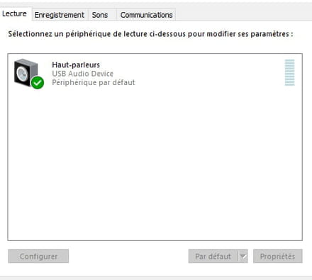

Voici la méthode qui a fonctionné pour moi :
- Clic droit sur le haut parleur en bas à droite de l'écran sur le bureau
- Clic droit sur l’icône son
- Onglet enregistrement
- Clic droit sur microphone puis propriétés
- Onglet "Ecouter"
- Puis sélectionner - Lire sur ce périphérique - Casque (pour ne laisser écouter aux autres que le micro du casque)
