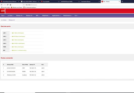

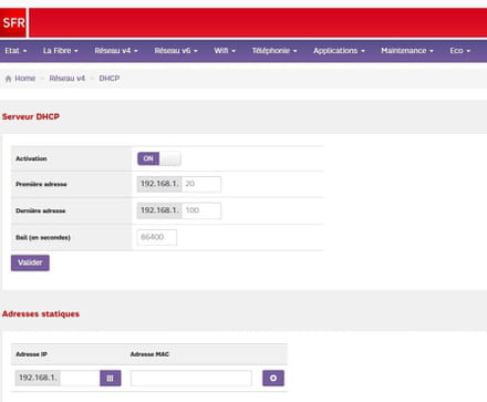

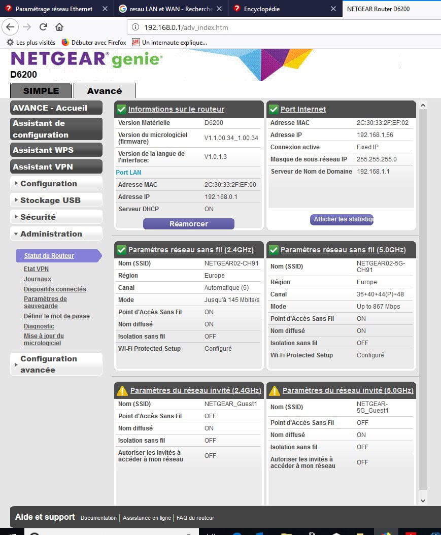

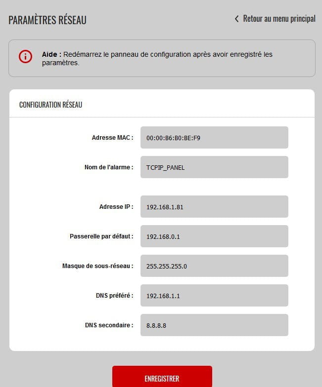

    1. Bonjour Brupala,
      Merci pour ton retour.
      Adresse LAN de la box : je ne vois pas ou la trouver
      Adresse WAN du routeur : 192.168.1.56 ( A confirmer )
      Adresse LAN du routeur : 192.168.0.1
      Adresse LAN de l'alarme : 192.168.1.81
      Je joins à ce message les copies d'écran de la configuration de mes équipements pour confirmation.

      1. OK,
        l'adresse lan de la box (nb6?) tu peux la voir dans l'interface de ta box, mais bon ça doit être 192.168.1.1 apparemment à ce que dit le routeur.
        c'est donc la config de ton alarme qui ne va pas:
        Tu peux mettre en adresse ip automatique ou 192.168.0.x 192.168.0.200 par exemple
        si tu mets en ip fixe, choisis la hors de la plage dhcp du routeur, mais dans le même réseau 192.168.0.0/24
        passerelle: 192.168.0.1 obligatoire.
        dns ce que tu veux, 192.168.1.1 (ta box) ou 1.1.1.1 ou 9.9.9.9 ou 8.8.8.8 ou ......
          Merci pour aide, tout marche bien maintenant. j'ai fait les modif suivantes :
          Sur mon routeur la plage DHCP était :
          Min : 192.168.0.2
          Max : 192.168.0.254
          J'ai réduit le max à : 192.168.0.050
          Sur mon alarme, j'ai remplacé l'adresse IP 192.168.1.81 par : 192.168.0.81
