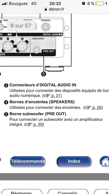

      bon l'ampli pas de probleme
      mais je n'ai rien trouvé pour le caisson
      si le caisson n'est pas amplifié ....il n'a pas de prises rca
      la sortie sub de l'ampli est destinée uniquement a un caisson amplifié
      voili

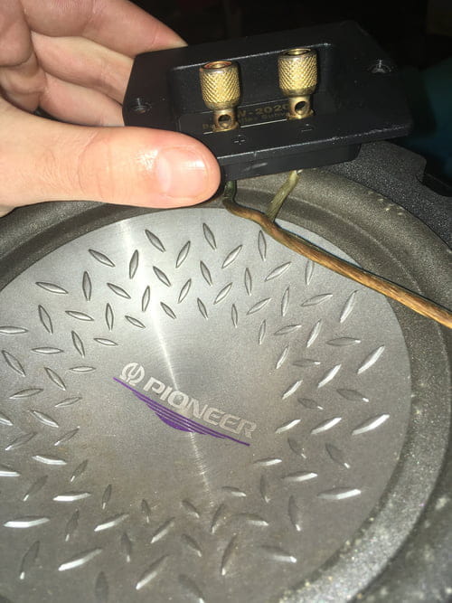

    3. J’ai démonté le caisson, il n’est constitué quen du haut parleur et des deux prises RCA (rouge et noire)

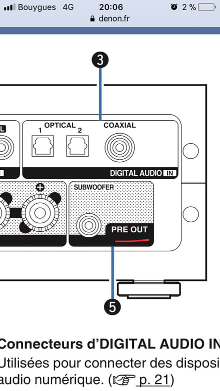

      Peut être me suis-je trompé, et la sortie sub est-elle une vraie Out, et seule la sortie longitudinale à sa droite est une sortie pré-out ?
      Mais sur la doc technique il est bien écrit pour caisson amplifié.

      @Serlexxbon le caisson n'est pas amplifié
      les prises ne sont pas rca ...mais bananes
      ou un simple bornier hp
      la sortie sub coaxial rca de l'ampli est filtree mais non amplifiée
      le truc "pre out" a droite ......alors la mystere et boule de gomme
      il n'apparait meme pas sur la doc
    5. @fmqEffectivement c’est un bornier, je ne savais pas qu’il y avait une différence

      N’etant pas amplifiée c’est donc bien aussi une pré-out...
      Et okay pour le pre-out de droite (longitudinal) mdr
