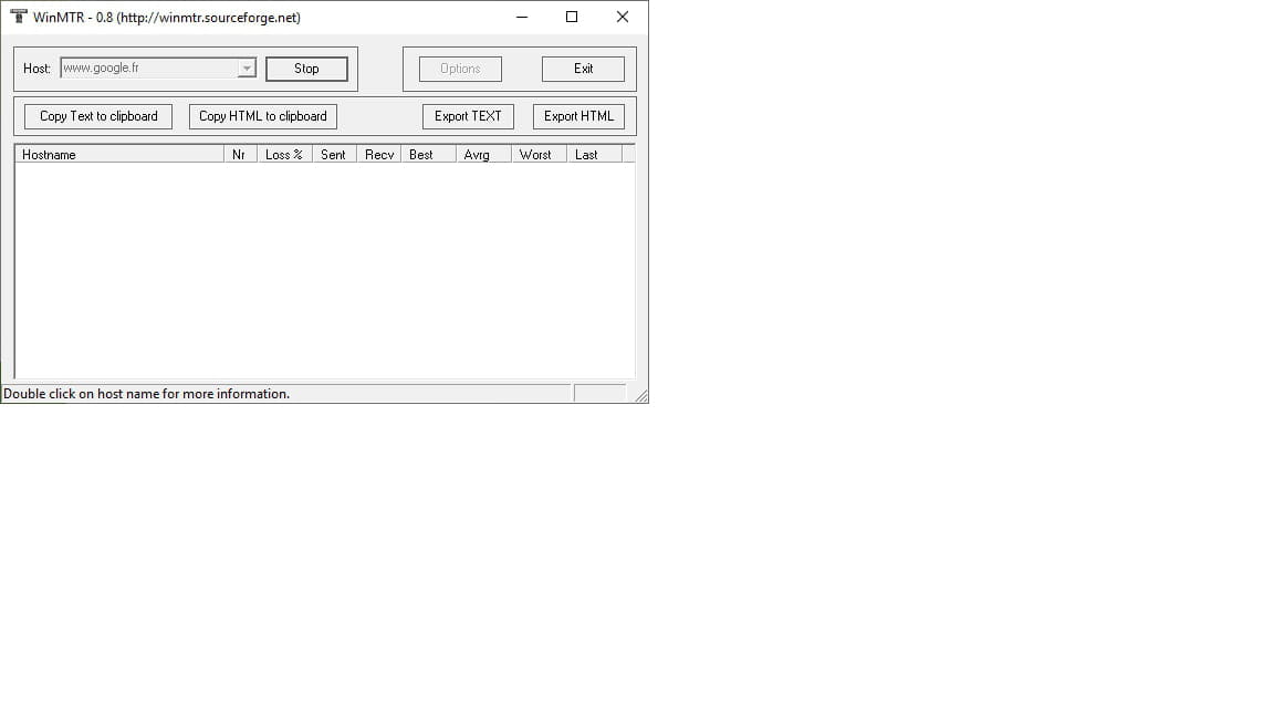

Enfin, pour winMTR j'ai bien réussit a ping ma livebox mais pas les serveurs google.

Tu mets quoi dans winMTR ?
parce que en mettant www.google.fr, comme le ping ça doit fonctionner.
d'ailleurs, winMTR est un ping. -
@DIKINGVFXc'est mieux sur le canal 1 oui,
pour winMTR, tu n'as pas un parefeu un peu trop envahissant ?
il faut peut-etre l'autoriser dedans. -
