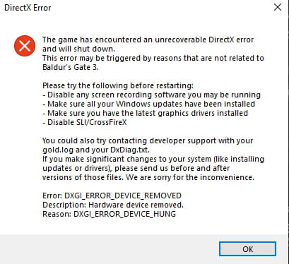

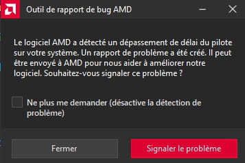

J'ai jouer a l'accès anticipé de Baldur's gate 3 et maintenant qu'il est enfin sortie j'y suis retourner. Malheureusement le jeu freeze puis crash j'ai alors 2 message. L'un de AMD software et l'autre de Direct X ( que je vous met dessous ) j'ai mes drivers a jours ( que je dll sur touslesdrivers ) et Windows 10 est aussi a jours donc je n'arrive pas a régler le problème

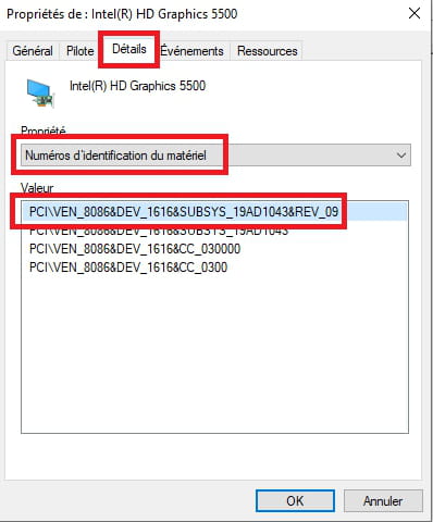

    Donne le no. d'identification de matériel de la carte AMD
    Regarde ceci --> Trouver le numéro d'identification d'un périphérique
    Poste le no. dans ton prochain message.
    Image en exemple:

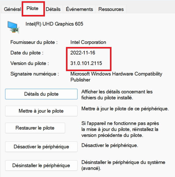

    Actuellement, c'est quoi la version et la date du pilote ?
    Image en exemple:

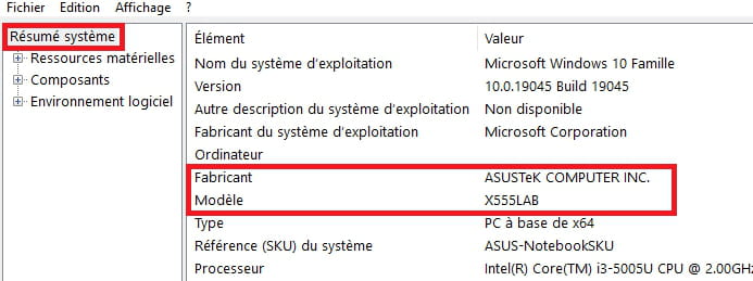

    Marque et no. du modèle du pc ou carte mère ?
    Windows + R
    Tape --> msinfo32.exe et OK
    Regarde dans Fabriquant et modèle
    Image en exemple:

    Le num d'identification de ma CG c'est : PCI\VEN_1002&DEV_744C&SUBSYS_79011EAE&REV_C8
    Pour la version et la date du pilote ( après recherche ils disent que c'est la dernière version ) :
    Date : 27/07/2023 Version : 31.0.21023.3004
