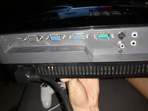

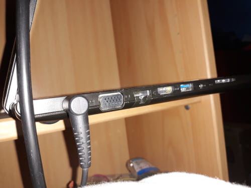

    1. Zonuff149 Messages postés 8 Statut Membre
      Voici les entrées/sorties :
  2. Andy31200 Messages postés 26918 Date d'inscription   Statut Modérateur Dernière intervention   12 205
    Ton pc à bien une HDMI mais ton vidéo projecteur n'a que du VGA...pas d'autre solution donc...;-(
