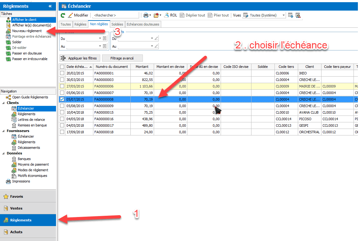

Je souhaiterai savoir comment noter les reglement sur les factures..
J'envoie la facture au client , il me renvoie le règlement. Je le note au crayon sur ma facture ? Puisque ma facture a deja était validée pour être envoyée...
Le client m'a renvoyé 2 chèques mais 2 seule facture alors comment faire je note 2 cheques au crayon sur ma facture ?.

  1. OmegaSoft Messages postés 367 Statut Membre 66
    J'ai rien compris.
    Vous demandez comment régler une facture en 2 fois, c'est ça?
    Le plus simple est d'aller dans l'échéancier client, puis de cliquer sur la facture à régler pour la mettre en surbrillance. Ensuite vous avez un bouton en haut à droite dans les tâches qui s'appelle "Nouveau règlement". Là vous renseignez les zones et notamment vous modifiez le montant affiché afin de saisir celui qui vous a été donné.
    Vous faites ça autant de fois que vous avez reçu de règlements.

  2. Kaeliflo
    Bonjour.
    Vous avez bien compris.
    Merci de votre réponse.
    Par ailleur savez vous si je peut noter le reglement detaillé?
    Cheque , numéro de cheque , date , banque.
    Merci.
      Oui, quand la fenêtre s'ouvre après avoir cliqué sur Nouveau règlement, vous aurez les champs :
      - moyen de paiement
      - date
      - Référence règlement (dans lequel vous pourrez saisir le n° de chèque et la banque si vous voulez).

    2. kaeliflo
      Je vous remercie de votre réponse, je ne vois pas "nouveau réglementé... la seule chose que je peux mettre c'est un clique dans différents régalement. (chèques, virements... )mais sans détail. je ne suis pas super douée!
    3. OmegaSoft Messages postés 367 Statut Membre 66
      Bien à vous,
      Saif
      Formateur
  3. Kaeliflo
    De toute évidence vous êtes bien plus doué !!
    Prochain reglement je test alors mais j'ai bien trouvé grace à votre capture d'écran explicative !
