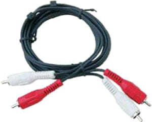

      Il faut donc un câble RCA rouge et blanc à chaque extrémité?
    2. Modérateur
      @EdExactement
