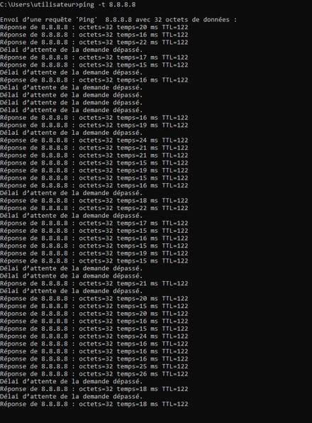

Mon problème est assez simple, depuis plusieurs jours j'ai des montées de ping affreuses qui m'empêche de jouer en ligne convenablement, ma connexion est tout simplement instable.
J'ai contacté orange par chat mais ils en arrivent à la conclusion de faire venir un technicien, or il y a 1 mois environ j'ai déjà fait venir un technicien car je n'avais plus d'accès internet. Après avoir changé un câble mural défaillant dans la maison, tout est rentré dans l'ordre, jusqu'à maintenant.
Et avant de faire venir encore un technicien j'aimerais tout essayer de mon côté...
Mes montées de ping surviennent n'importe quand et n'importe quel jour, impossible de prévoir un horaire ou un moment précis de la journée. Quand je ne joue à aucun jeu c'est difficile de savoir à quel moment ma connexion est instable car je n'observe que très rarement des déconnexions excédant 15secondes.
Voici une impression d'écran d'un ping test effectué pour vous montrer le nombre de montées de ping "délais d'attente dépassé"

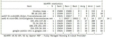

essaie un test en laissant winMTR tourner 1h par exemple sur 8.8.8.8 ou 1.1.1.1
on pourra voir si tes énormes pertes de paquets sont avant ta box, juste après ou plus loin.
Pour provoquer plus de pertes, tu peux augmenter la taille à 1300, voir les options.
Alors voici un premier test sur toute une soirée, j'ai augmenté la taille de ping à 1300 (j'espère que c'est ça qu'il fallait faire).
Par contre pendant cette phase de test malheureusement (ou heureusement) je n'ai quasiment pas eu de phase de montée de ping contrairement aux autres jours (étonnant) mais je poste quand même le résultat en attendant d'en refaire un plus "parlant"
Cela signifie donc quelque chose ou pas?- OK,
déjà ça n'est pas si mal que ça, si ce sont des ping de 1300 octets
0% perte entre ton PC et ta box, un ping moyen inférieur à la ms, c'est parfait.
ça se gâte un peu entre la box et le PE côté Orange, puisque c'est là que tu prends tes 20 paquets perdus qui se retrouvent jusqu'au bout, ça indique 1%, mais c'est plutôt de l'ordre de 20/15000 soit moins de 2/1000.
Le ping passe à 9 ms sur Dijon, ce qui est encore bien pour arriver à 16 sur dns Google (certainement implanté chez Orange) ce qui est parfait.
Je pense que toutes les pertes viennent de ta liaison VDSL qui doit être à la limite, si Orange pouvait te diminuer le débit, tu serais plus tranquille.
Passer à la LB4 pourrait être bénéfique aussi, peut-etre.
