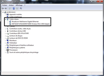

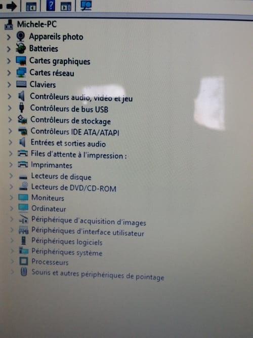

    je vois ta capture d'écran, mais je ne vois pas cequ'il y a dans cartes reseau
    1. oui je me suis trompée et du coup j'y arrive plus , je re tente
  3. re

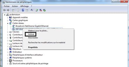

    exemple de mon pc (le wifi est désactivé, c'est pour ça qu'il est en alerte)
    1. à quoi tu vois qu'il est désactivé ?
  4. re
    je le sais, vu que c'est moi qui l'ai désactivé
    de plus, si je clique droit dessus, j'ai ceci
    PS: je vois sur ta capture d'écran que tu n'as pas de périphériques en alerte

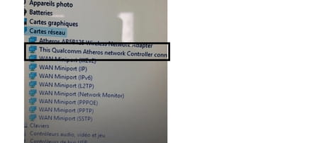

    dans cette capture d'écran, dit moi ce qui est marqué à la suite
    PS: je ne vois pas le pilote Ethernet dans ta capture, je pense qu'il n'est pas installé

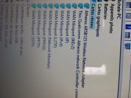

  6. ....connect you to the network
      Va dans le gestionnaire des périphériques
      Cartes réseau
      Fais clic droit sur les 2 cartes Atheros
      Désinstaller l'appareil
      Clique sur --> Action
      Rechercher les modifications sur le matériel.
      1. c'est fait :)
    2. re
      c'est fait :)
      ok, et ça donne quoi?
      1. ça me met
        Qualcomm Atheros AR5B125 WIRELESS NETWORK ADAPTER
        Qualcomm Atheros AR8152/8158 PCI - E fAST cONTROLLER (ndis 6.20)
