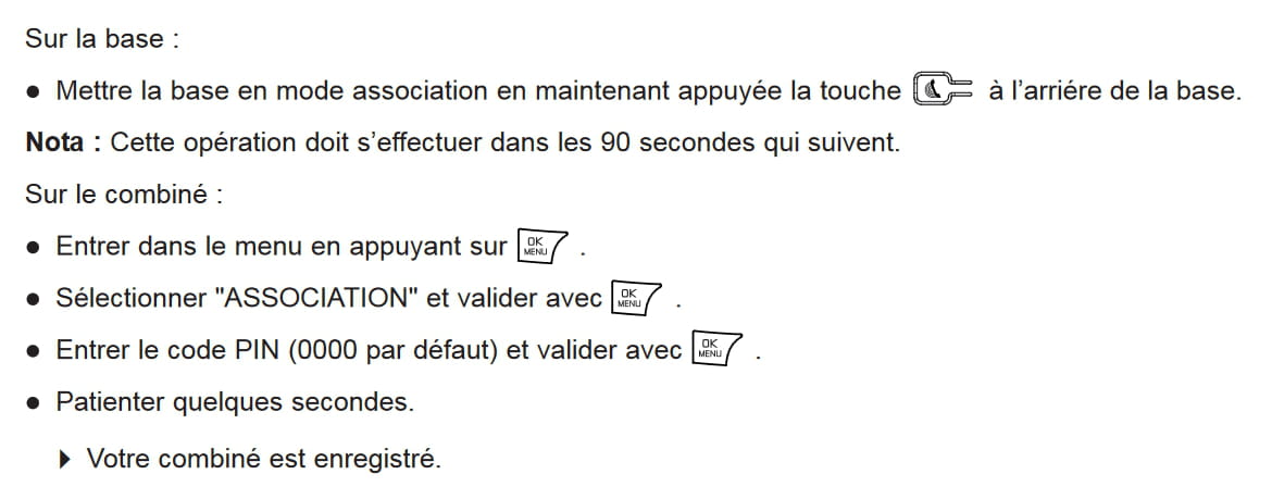

J ai acheté 4 téléphones Alcatel f530 duo. Il son vendu 2 par 2. J'ai réussi à associer 3 téléphones. Mais le 4 ème reste connecté à la deuxième base. Comment le connecter à la première et donc l'associer au 3 autres téléphones?
    Voila la procédure d'association extraite d'une notice de F580 (plus détaillée) qui devrait fonctionner
    Bien entendu, les manipulations intitulées "sur la base" sont à réaliser sur la base où sont associés les trois autres combinés. (base que vous avez raccordé à la ligne téléphonique)
    Au besoin la notice du F580 https://www.alcatel-home.com/sites/default/files/product/828/files/alcatel-phones-f580-voice-mode-emploi-complet-fr.pdf
