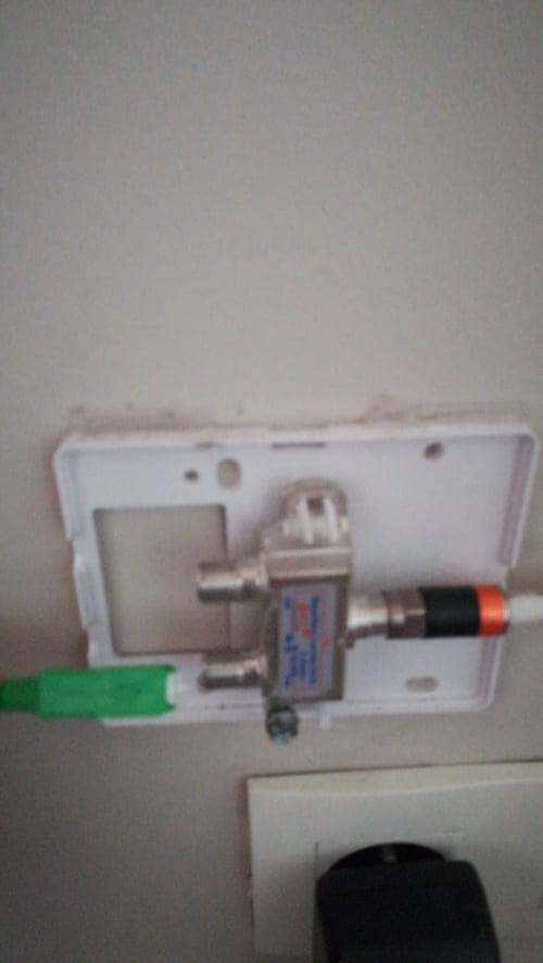

Je n'arrive à brancher mon câble de fibre optique avec cette adaptateur. Comment faire ?
Merci d avance,
Sam
    Cet "adaptateur" me semble ressembler fortement à un coupleur d'antenne satellite/coaxial.
    Aucun rapport avec un câble de fibre optique.
    Que voulez-vous réaliser exactement...
    Ce câble optique est, à l'autre bout, connecté à quoi ?
    1. Il est rattaché à la livebox
    2. Modérateur
      @SamsamNCe boîtier là n'est clairement pas pour de la fibre. C'est un coupleur coaxial, rien avoir avec la fibre.
      Tu es sûr d'avoir une arrivée optique dans ton habitation ? Normalement ça se relie au mur ou un boîtier convertisseur pour la fibre optique.
    3. En dévissant le file, je suis sur la fibre optique et apparemment, l autre box avait été installé par ce boîtier là...
  2. Modérateur

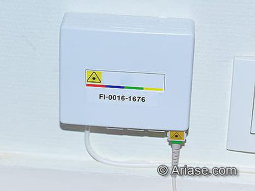

    Ce câble est à connecter sur la prise terminal optique(PTO) installé par Orange.
    Cela ressemble à ceci
    1. Sauf que je n'ai pas ce boîtier chez moi... Les anciens locataires étaient chez Red et la fibre avait été installé via ce coupleu r coaxial
    2. Modérateur
      @SamsamNAlors c'était de la fausse fibre... FTLA.
      l'acronyme du terme anglais Fiber To The Last Amplifier, qui signifie "Fibre jusqu'au dernier amplificateur". On parle aussi de fibre optique avec terminaison coaxiale.
      Dans le cas du FTTLA, au lieu d'aller jusqu'au domicile de l'abonné, la fibre s'arrête au niveau d'un noeud optique. Il s'agit la plupart du temps d'une armoire de rue ou d'un boîtier situé dans la cave d'un immeuble. La transmission des données sur les derniers mètres est alors assurée par un câble coaxial (ceux-là mêmes qui sont utilisés pour recevoir la TV câblée).
      Vous êtes en immeuble ou maison individuelle ?
