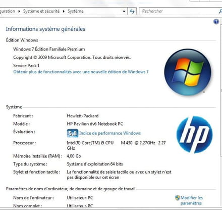

      Je suis sur win7 et il devrait pouvoir avaler win10, si possible d'avoir aussi un avis sur l'intérêt de basculer ? : )
  2. billmaxime Messages postés 50523 Date d'inscription   Statut Contributeur Dernière intervention   6 150
    re
    donc il faut aussi changer cette fichue pile : ).
    J'avais un doute, apparemment c'est confirmé....
    oui, c'est la pile qui conserve la configuration et les changements que tu indiques dans le BIOS
    Je suis sur win7 et il devrait pouvoir avaler win10 : )
    HP Pavillons DV6 >> tu as le modèle exact du pc?
    tu dois avoir 1 étiquette sous le pc, et si tu ne trouves pas l'info, regarde dans l'emplacement de la batterie (pc éteint bien sur)
    la fin de support de W7 est prévue pour le 14 janvier 2020 >> https://docs.microsoft.com/en-us/lifecycle/faq/windows (info en bas de page)
    1. Eko_1 Messages postés 124 Date d'inscription   Statut Membre Dernière intervention
      Merci : ) .. Oui pour l'étiquette : modèle 2140-ef
      > Bien envie de booster aussi la ram et voir comment je pourrai le performer un peu : ) ... Si ça en vaut la "peine"....
  3. billmaxime Messages postés 50523 Date d'inscription   Statut Contributeur Dernière intervention   6 150
    re
    ok, voici la page de ton pc sur le site HP >> https://support.hp.com/fr-fr/product/Ordinateur-portable-de-loisirs-HP-Pavilion-dv6-2140ef/4041735/model/4105331
    il n'y a pas de pilote pour W10 sur le site HP pour ce pc....
    il faut faire 1 recherche pour la compatibilité vers w10 et regarder ce que ça dit
    pour la RAM, il faut regarder ce que la carte mère peut supporter

    au vu du processeur i5-430M et GT 230M , tu le destinerais à quoi ???
    pour augmenter la RAM
    concernant Windows 10 , il n' y a que le support pour Win 7 ( drivers W10 ?????? )
    au départ , prévu pour XP
    https://fr.driverscollection.com/?H=Pavilion%20dv6-2140ef&By=HP

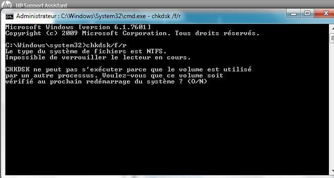

    >>> BIOS batterie <<<
    à+
      Merci pour les liens, .. je vais basculer sur le hp : )
    2. vieu bison boiteu Messages postés 44334 Date d'inscription   Statut Contributeur Dernière intervention   3 591
      pour l' optimiser un peu , passer un coup de >>> Slowin' Killer <<<
      Analyser , et Nettoyer
      et réaliser un chkdsk /f/r en lançant la fenêtre CMD en administrateur
      dans la fenêtre , taper poweshell et valider
      ensuite le chkdsk en disant oui pour analyser au redémarrage
      tu peux aussi installer >>> CCleaner <<< , pour faire du nettoyage de programme
    3. Eko_1 Messages postés 124 Date d'inscription   Statut Membre Dernière intervention
      Heu... J'en suis là... ^^
    4. vieu bison boiteu Messages postés 44334 Date d'inscription   Statut Contributeur Dernière intervention   3 591
      tu valides par O ( oui )
      et tu redémarres le PC
      Attention , la vérification peut durer plus d' une heure
      surtout ne pas couper le PC

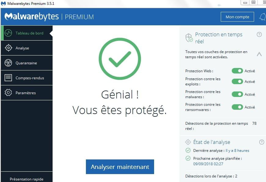

    1. Eko_bis
      Merci, je viens de passer sur l'Hp, j'ai synchro l'ami ggle, je regarde tout ça, ... Super !!! : ))
    2. Eko_bis
      pas de pilote = pas possible de passer sur win 10 ?
      j'ai aussi malwarebytes dessus maintenant pour infos
      Oui synchro avec Chrome
      - Compte malwarebytes Premium que j'ai transféré dessus
    2. Eko_1 Messages postés 124 Date d'inscription   Statut Membre Dernière intervention
      >> Now suis ici... ça tourne sans s’arrêter pour le moment...
      Voici le rapport...

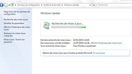

      Je continue à faire le tour de la machine, et le site HP propose ces éléments, pense qu'il faudrait tout télécharger et installer ?... Un peu méfiant sur ce qu'indique HP... Mais mon avis vaut mieux le faire non ?
  12. billmaxime Messages postés 50523 Date d'inscription   Statut Contributeur Dernière intervention   6 150
    salut

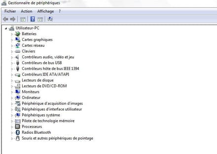

    ce sont des pilotes, et si tu n'as pas de soucis dans le gestionnaire de périphériques, je ne vois pas l'utilité de les télécharger et de les installer
    regarde dans le gestionnaire de périphériques si tu n'as pas de ? ou /!\ jaune
    poste 1 capture d'écran de ton gestionnaire de périphériques
      apparemment pas de problème indiqué ICI.... Peut-être les pilotes sont plus récents ? je vois Bios aussi dans la liste...
      >>> Je sens que l'ordi bloque un peu et surtout pour écrire, quelques lettres et ça bloque, idem pour scroller les fenêtres, il bloque ... assez pénible à utiliser... c'est le côté "il rame" dont on me parlait je pense...
      La capture périph...

    re
    tu n'as pas d'alerte dans le gestionnaire de périphériques
    regarde dans Windows Update du panneau de configuration si tu as des MAJ
    si c'est le cas, installe les
    si tu as des questions....
      Oui j'avais déjà regardé ça et le module ne fonctionne pas ... Il tourne, il cherche, et ne s'arrête jamais... : (
      Je viens de le relancer... même problème, il cherche et ne s'arrête pas...
      >>> Du coup je voulais installer win10... Mais pas réussi, on dirait qu'il ne le prend pas... : (
  14. billmaxime Messages postés 50523 Date d'inscription   Statut Contributeur Dernière intervention   6 150
    re
    télécharge Winupdatefix sur ton bureau clique ici
    dans la fenêtre qui s'ouvre, clique sur "tous" puis sur "exécuter"
    redémarre le pc et fait 1 recherche manuelle des MAJ
    dit moi ce que ça donne
      Merci..
      Ok, je viens de le faire, là je redémarre.... Une recherche manuelle des MAJ ? Comment je procède svp ?
  15. billmaxime Messages postés 50523 Date d'inscription   Statut Contributeur Dernière intervention   6 150
    re
    tu vas dans Windows Update et tu cliques sur "recherche des MAJ" dans la colonne de gauche
      ah ok... Je viens de redémarrer et apparemment même situation = il tourne dans le vide pour la recherche des maj windows 7...
      Pour info : une fenêtre c'est ouverte pour demander d'installer juchek.exe ... j'ai refusé.. et maintenant c'est Java qui veut faire une maj, j'ai accepté, mais message d'erreur : maj pas possible
  16. billmaxime Messages postés 50523 Date d'inscription   Statut Contributeur Dernière intervention   6 150
    re
    patiente 1 peu (+ - 15 minutes) et dit moi s'il y a des MAJ
      RAS, toujours pareil... ça tourne.. déjà testé il y a qques semaines et j'ai laissé tourner longtemps... Il tourne "en rond", ^^
  17. billmaxime Messages postés 50523 Date d'inscription   Statut Contributeur Dernière intervention   6 150
    re
    ok, démarre l'invite de commande en tant qu'administrateur (clic droit)
    dans la fenêtre qui s'ouvre, tape net stop wuauserv et clique sur enter
    windows update va s'arrêter
    quand c'est fait, dans le même fenêtre, tape net start wuauserv et clique sur enter
    windows update va redémarrer
    quand c'est fait, refait 1 recherche manuelle des MAJ
    dit moi ce qu ça donne
      ok, c fait,.. il tourne à nouveau...
  18. billmaxime Messages postés 50523 Date d'inscription   Statut Contributeur Dernière intervention   6 150
    re
    laisse le faire 1/2H
    s'il ne trouve pas de MAJ, fait ceci et poste les rapports
    télécharge FRST de (Fabar) sur ton bureau
    https://www.bleepingcomputer.com/download/farbar-recovery-scan-tool/
    PS: prend celui correspondant à ton pc (32 ou 64 bits)
    https://www.commentcamarche.net/informatique/windows/169-32-bits-ou-64-bits-comment-savoir/
    à la fin du scan, les rapports FRST et ADDITION s'afficheront sur ton bureau et dans C:\FRST\LOG
    poste les rapports via cjoint
    https://www.commentcamarche.net/faq/29493-utiliser-cjoint-pour-heberger-des-fichiers
      D'accord,.. Merci.
      Il est en 64 bits, je m'en occupe après une 1/2 de recherche update.
