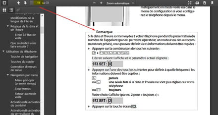

    A voir j'ai trouvé ceci sur la notice possible que ce soit ça :
    http://gse.gigaset.com/fileadmin/legacy-assets/A31008-M2232-N101-1-7719_15-12-2011_fr_FR.pdf
