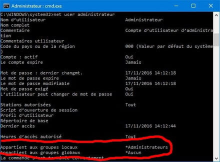

  1. Salut,
    Est-ce que ton compte est administrateur déjà ?
    Pour le savoir:
    1-Ouvres l'invite de commande.
    2-Tapes
    net user "TonNomUtilisateur"
    puis valides par la touche "Entrée".
    Ex: Si ton nom d’utilisateur est Batman, tu dois taper
    net user "Batman"
    Ensuite réfères-toi à l'image ci-dessous. La zone encadrée montre que l’utilisateur appartient au groupe des administrateurs.
    1. slt je l'ai fais mais j'appartient aux utilisateurs
