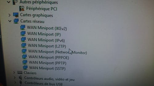

Quand j'ouvre le périphérique j'ai ça dans cartes réseau
Et pour mon câble bah sur mon ordi j'ai qu'un seul endroit pour brancher ce câble :-/
Malekal_morte- Messages postés 178136 Date d'inscription   Statut Modérateur, Contributeur sécurité Dernière intervention   24 707
Tu n'a pas carte réseau installée apparemment.

J'ai pris le nom que tu as donné qui est celui d'une carte mère et pas carte réseau.

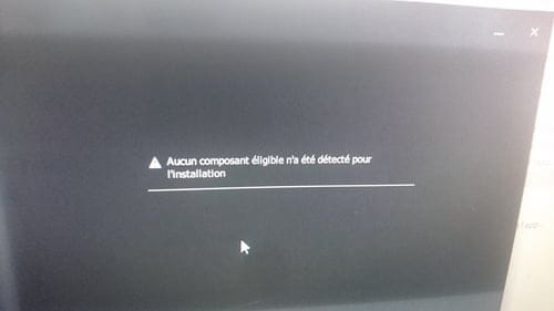

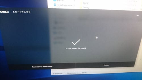

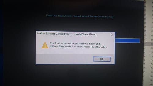

Alors j'ai tout dl, ça me dis que j'ai la version 18.10 pour ma carte mère. Mais sur le premier lien que vous m'avez envoyé j'ai des choses qui ne veulent pas s'installer. J'ai essayer le site pour dl offline et toujours le même merdier :'( j'ai pris quelques photo histoire de...
Tu peux donner l'identifiant du périphérique PCI, voir ce lien : https://www.malekal.com/rechercher-pilote-peripherique-inconnu-identifiant/
