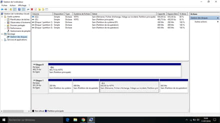

Je suis l'heureux propriétaire d'un ordinateur portable ASUS R556LJ et j'ai un soucis avec WIndows depuis que j'ai instmon SSD.
En effet, comme vous avez pu le voir dans le titre, je n'ai pas de partition de récupération, ni de OEM, suite à l'installation de Windows 10 (April Update - 1803) sur mon SSD.
Je me demandais si cela était grave, et si je supprime les partitions déjà existantes sur mon ancien disque, vais-je perdre ma licence Windows (vu que l'on parle d'OEM) ?
J'ai essayé de cloner le mon disque dur de 1 To (sachant que je l'ai vidé et qu'il utilise moins de 400 Go de données) avec mon SSD (Samsung EVO 850 de 500 Go) avec Clonezilla nénamoins je n'ai pas compris pourquoi, il m'indique que le disque cible (le SSD) est trop "petit". Idem avec Mini Partition Tool Wizard qui freeze lors du clonage. Je ne comprends pas :(
Aidez-moi s'il vous plaît !

    2. Malekal_morte- Messages postés 178136 Date d'inscription   Statut Modérateur, Contributeur sécurité Dernière intervention   24 713 > mtth.23 Messages postés 12 Statut Membre
      C'est le disque de 465 Go ton ancien disque C ?
      Je pense que oui.
      Par contre sur ta capture, tu as deux partitions de récupération.
      Celle de 696 Mo ce n'est pas une partition de Windows, c'est peut-être une partition de récupération ASUS.
    3. mtth.23 Messages postés 12 Statut Membre
      Non, le disque C c'est celui de 930,08 Go, c'est le disque dur native qui était déjà dans l'ordinateur avec le Windows du fabricant (OEM) c'est en partie pour ça que j'ai peur de le formater... Celui de 465 Go c'est justement mon nouveau SSD !
      Si je perds la partition de récupération ASUS ce n'est pas très grave, j'espère juste qu'elle n'est pas liée à ma licence Windows...
    4. Malekal_morte- Messages postés 178136 Date d'inscription   Statut Modérateur, Contributeur sécurité Dernière intervention   24 713 > mtth.23 Messages postés 12 Statut Membre
      haa d'accord mais du coup y a rien sur le SSD.
      Comme tu as une image système, tu peux la restaurer sur le SSD.
      Pour la licence, elle est dans l'ordinateur (BIOS), donc rien à voir avec les partitions.
    5. mtth.23 Messages postés 12 Statut Membre
      Si, sur le SSD j'ai justement un nouveau Windows (tandis que l'ancien est encore sur le HDD).
      Par sécurité, juste au cas où, j'ai recopié les partitions d'un disque à l'autre seulement ce qui me chagrine c'est qu'elles ne semblent pas avoir le même attribut.
      Par exemple sur le SSD elles sont toutes en mode "Partition principale" alors que sur le HDD il y a 'Partition OEM" ainsi que "Partition du système EFI" et je n'arrive pas à avoir ces mêmes attributs sur le SSD...
