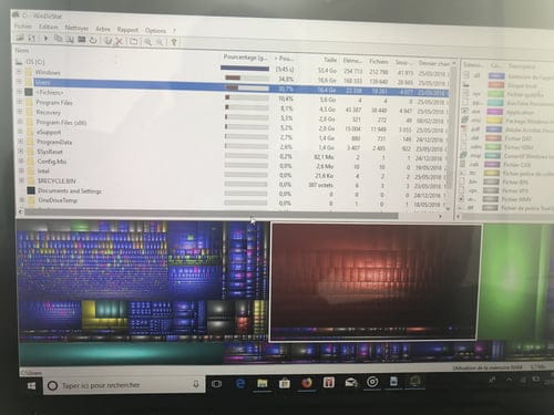

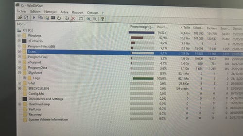

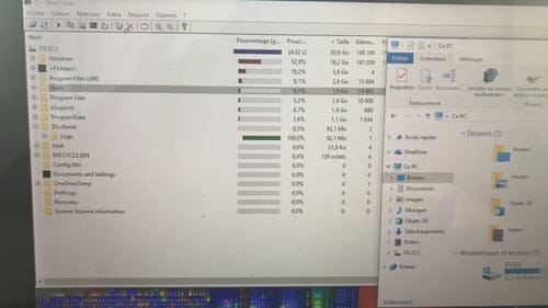

J’ai réalisé le nettoyage de disque , je su supprimer que 5Mo pour aujourd’hui, je l’avais déjà fait hier et c’etait Une histoire de 60Mo qui encombrait le disque donc rien de bien méchant.

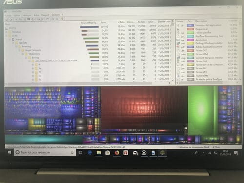

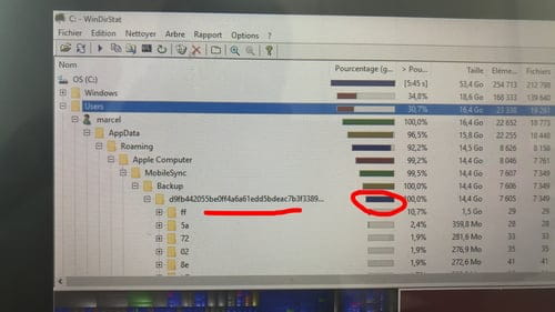

Par contre j’ai déposer deux photos du programme WinDirStat que tu m’as demandé d’alle Voir, c’est vraiment génial comme il repère Les fichiers lourds !
Ce sous-fichier avec un code pas possible comme description dans le fichier Backup qu’est ce que c’est ? A lui tout seul il a 14Go.

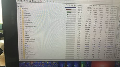

ModérateurTu peux nettoyer le dosser WinSxS avec DISM++ : https://www.malekal.com/dism-nettoyer-windows-facilement/
Mais tu ne vas pas gagner bcp. -
