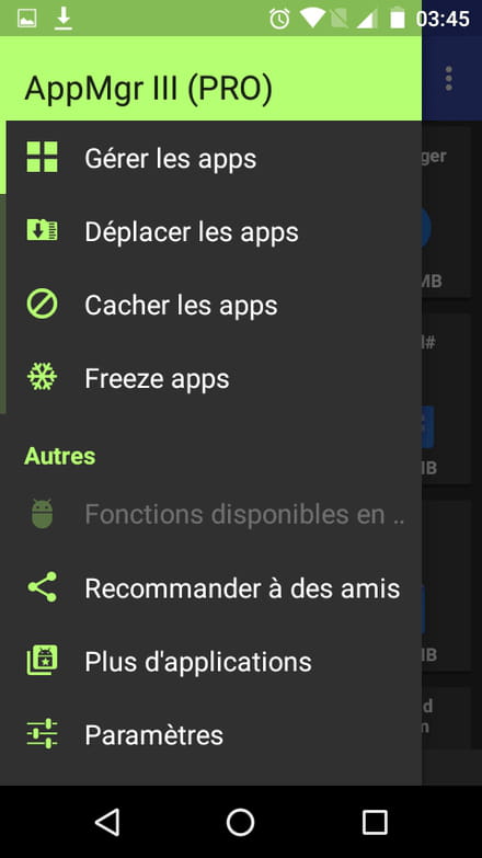

    • 4. Allez directement dans "gérer les apps" ça se trouve dans le menu (représenté avec 3 traits horizontaux). [Sur Androïde généralement les menus des applications sont en haut à gauche de l’écran. Pour AppMgr III et la version Androïde de l'appareil utiliser pour la démonstration c’est le cas].

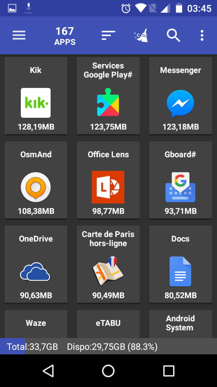

    • 5. Toutes les applications sont listées. Si AD écrit en bas ce sont des advertisements (publicités en anglais). Comme beaucoup d’applications on peut les retirer en payant (je n’ai rien car j’ai payé). Maintenant nettoyez le cache (on passe le balai). L’icône du balai ce situe en haut à droite de l’écran.

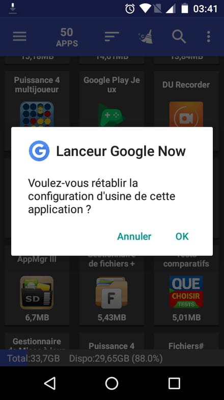

    • 7. Choisissez des applications à désinstaller notamment celles déjà présentes au départ car celles-ci ne se désinstalles pas sans AppMgr III. Pour les désinstaller pointez tout simplement les icônes. En fait, elles ne vont pas disparaître vraiment (c'est impossible) mais AppMgr III les remet à la configuration usine (reset, retour à 0). C'est à dire mettre comme lors de l'achat : la taille minimum possible. Vous n'imaginez même pas comment on va pouvoir optimiser la mémoire ! Sur certains appareils de mes connaissances j'ai réussi à libérer 3 Go !

    3. Quand on touche icône on a des propositions l'une d'entre elle est la désinstallation et on a ceci (là c'est le launcher lié à l'application Google) je l'ai donc encore remis pour la énième fois à 0 (car j'ai evie launcher qui j'espère va pouvoir garder en favoris les application sur la micoSD - sinon je change c'est comme les calculatrices claviers il y en a à profusion pour remplacer celle de base qui sont pourite lol)

    5. AppMrg III ne fait rien mais il va proposer de formater la carte mémoire comme mémoire interne et là on va pouvoir déplacé beaucoup plus d'applications (je viens de le découvrir) => ça implique qu'il ne faudra jamais retirer la carte SD pour y ajouter des fichiers extérieurs. Je transfère tout ce que je peux et je vais voir ce qu'il s'affiche avec le câble USB.
