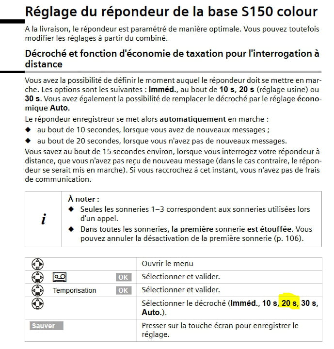

    S1 est un combiné pour S150 ou S100.
    Votre base est une S150 (avec répondeur intégré - plusieurs boutons sur la base) ou un S100 (sans répondeur un seul bouton sur la base) ?
    Si base S150 : il faut que le laps de temps avant que le répondeur décroche soit réglé à une valeur inférieure à celle réglée par votre opérateur pour déclencher sa messagerie vocale.
    En général les opérateurs, par défaut, règlent à 5 sonneries (soit environ 25 secondes).
    Un bon réglage est donc 20s pour votre appareil (soit 4 sonneries)
    Extrait de la notice en page 83 (84 du pdf ci-dessous)
    Si base C100 Alors c'est chez votre opérateur qu'il faut effectuer le réglage du nombre de sonneries.
    Qui est cet opérateur ?
    La notice : http://gse.gigaset.com/fileadmin/legacy-assets/A31008-M1575-F121-2-2X19_fr.pdf

      Pour vérifier (ou régler) le temps avant déclenchement du répondeur
      Appuyer sur la touche de droite du navigateur pour ouvrir le menu.
      Ensuite appuyer sur la touche du bas de ce même navigateur jusqu'à obtenir l’icône du répondeur.
      Puis encore vers le bas jusqu'a obtenir "Temporisation"
      (le réglage actuel devrait apparaitre).
      Puis avec les boutons droit ou gauche sélectionner la valeur désirée.
      Enfin appuyer sur la touche écran "Sauver" pour mémoriser le choix.
