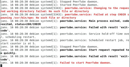

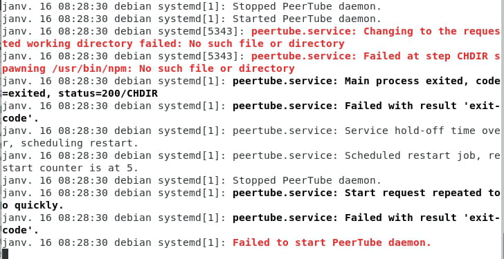

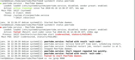

quand j’exécute la commande sudo journalctl -feu peertube à la fin de l’installation de peertube cette erreur survient, pouvez vous m'aider
    Si on se fie aux 2 premiers messages d'erreur, d'un il ne trouve pas le répertoire de travail et de deux il ne trouve pas le binaire "npm" ;-(

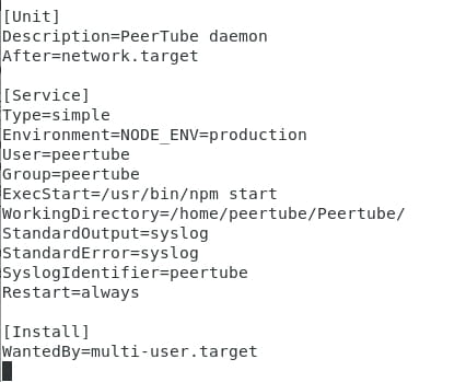

    1 - Que contient la directive
    WorkingDirectory
    dans le fichier "/etc/systemd/system/peertube.service" ?

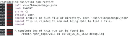

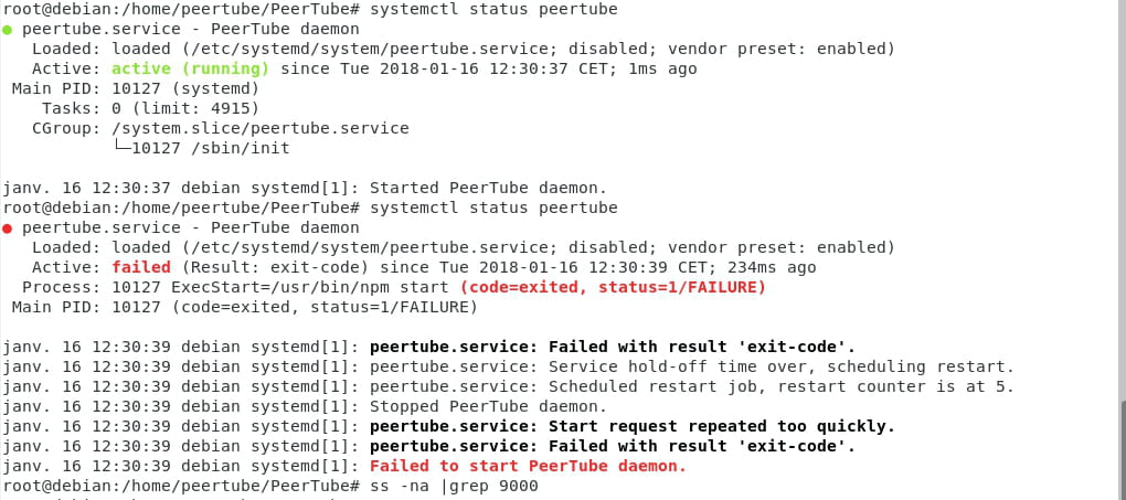

  2. j'ai essayer de changer les fichier de conf et l'erreur précédente est réglé mais j'ai toujours cette erreur, l service peertube démarre mais ne reste pas actif.

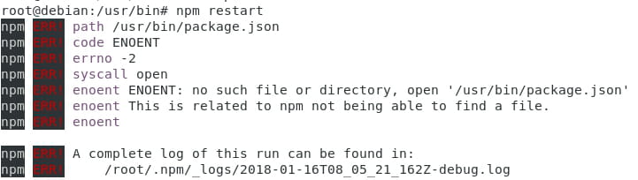

    1. J'ai aussi trouvé cette erreur au niveau de npm je pense que c'est peut être lié.
        C'est fort possible que le bug vienne de là ;-(

        j'ai recherché les chemin des erreur il n'existe pas de package.json dans /usr/bin faire un ln pourrai suffire a régler le problème (pour montrer le chemin du fichier) ou peut être le copier ?
