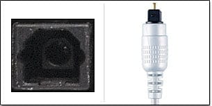

    La seule sortie audio est une "Optique Numérique " ,( pas même de sortie casque ) :
    Acheter un DAC ( = Digital to Analog Converter , in french Convertisseur de numérique à analogique ) :
    https://www.amazon.fr/analogique-convertisseur-adaptateur-amplificateurs-dalimentation/dp/B00KNNSKV0/ref=sr_1_1_sspa?ie=UTF8&qid=1508597697&sr=8-1-spons&keywords=audio+dac&psc=1
    Brancher le câble optique fourni entre la sortie "Optique numérique " de la TV et le DAC, câble RCA <-> RCA (fiches rouge et blanche ) entre le convertisseur et l'entrée de ton home que tu commutera sur cette entrée
