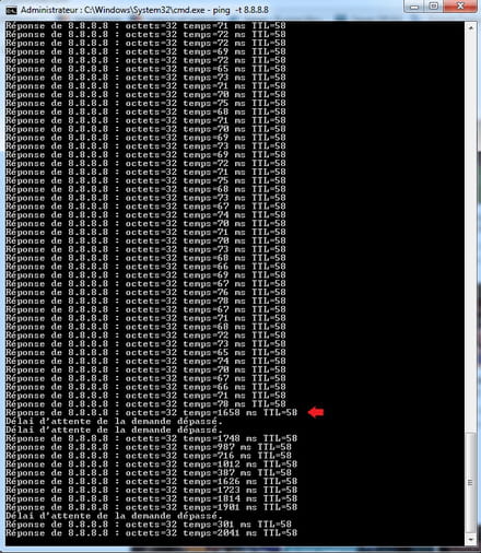

Depuis cet après midi, j'ai des gros problème concernant mon ping. Lorsque j'effectue un test sur l'invité de commande, j'ai un ping normal si rien n'est lancé, mais, des lors que j'ouvre une page internet ou un jeu qui demande une connexion, mon ping s'envole:
La flèche rouge c'est quand j'ai lancé une page internet

J'ai appelé SFR dans l'après-midi et ils m'ont confirmé que ma connexion était très instable. La personne du service client m'a dit qu'un autre service allait m'appeler sous 48h.
Avant d'appeler, ma connexion était "bonne" mais je perdais la connexion toutes les 15 minutes, avant de se revenir, de repartir etc.. Depuis, je n'ai plus ce problème mais c'est tout comme puisqu'avec ce ping je ne peux pratiquement plus rien faire
Je me suis permis de prendre de l'avance et de poster un message ici, y a-t-il quelque chose que je peux faire pour améliorer ma situation?

houla, on dirait une connexion 3G ... :-(
Même la valeur "normale" 70ms c'est déjà beaucoup trop.
SFR a de gros problèmes réseau en ce moment et ç semble durer, voire ne pas s'arranger.

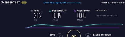

Edit: Je mets le résultat de l'infâme speedtest que je viens de réaliser
@brupalaA vrai dire j'ai déjà testé sur l'ordi du salon qui est branché directement en ethernet et le résultat est le même.
@-Sonor-OK,
c'est surtout pour éliminer tous les risques de fausse piste chez toi.
Mais il est fort probable que le problème est chez eux, comme souvent en ce moment. -
@brupalaOuais surtout que qu'avant aujourd'hui ça allait plutôt bien. J'attends leur appel et je reviens ici pour le compte rendu.
