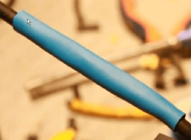

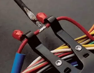

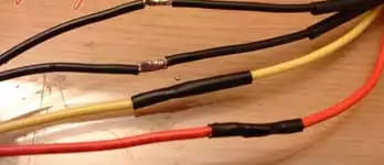

    2. @brupalaDans ce cas la il suffit de mettre un bout de gaine thermorétractable et souder les fils bout à bout.
      Faire glisser la gaine dessus et passer le briquet dessus pour la rétracter.
      Faire ça pour tout les fils avec un morceau de gaine pour chacun d'eux.
      Un morceau de gaine de diamètre un peu plus important pour cacher le tout et vous aurez un cable tout propre.
    3. Contributeur
      Bien Papounet17000, ça fait plus mieux... mais pour rester immunisé au champ environnant, il faudrait aussi maintenir les torsades de chaque paires...
      Je reconnais que c'est jouer avec la petite bête..
    4. @Papounet17000En plus,
      en téléphonie, on ne sort que rarement le fer à souder, c'est presque tout le temps le wrappeur ou l'outils d'insertion de CAD.
  5. Contributeur
    Oui, très jolies épissures et photos aussi... J'en ai aussi à mon actif..!
