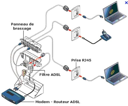

    en câblage vdi cette prise est reliée à une seule autre prise, en principe au brassage, c'est tout:

    3. Alors pour revenir sur ton schéma, je ne pense pas avoir de baie de brassage, l'électricien qui m'a fait le truck, à du simplement, tirer des câble entre la boxe et les prise murale je pense.
      Car les câble relier à la box vont directe dans les gaine.
      Donc je ne peux pas Changer le câble qui est relier à la box.
