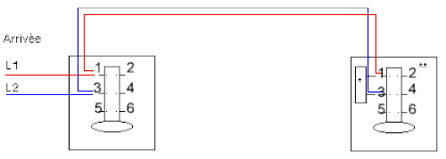

Ma box ( free ) est branchée a une prise téléphonique dans le couloir et tout va bien il n'y a pas de problème mais par soucis pratique j'aimerais bien brancher ma box dans une chambre qui contient une autre prise téléphonique cependant lorsque je fait les branchement de ma box sur celle-ci il y a un problème : ma box reste sur l'etape 2 recherche du signal XDSL . J'ai regarder sur internet pour faire les branchements de la prise mais ca ne fonctionne pas je ne c'est pas si ce sont les bons .
Voici ma prise ;
Pouvez vous m'aider a faire en sorte que je puisse brancher ma box sur cette prise .

    Les fils utiles sur une prise en T sont cablés sur les bornes 1 et 3
    En théorie la couleur standardisée est : fil gris en 1 et blanc en 3
    La prise de la photo est la prise qui fonctionne (du couloir) ou celle qui pose problème ?
    1. La photo prise correspond a la prise qui pose problème
