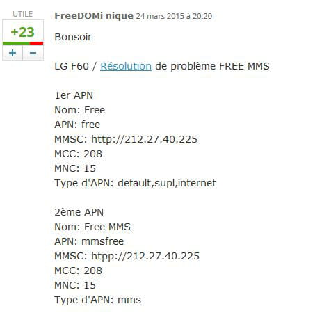

bjr
Chez Free j' ai 2 points d' accès : un Free et un Free MMS
je ne me souviens plus pourquoi -
Comme réglages vous avez mis cela :
https://img-19.ccm2.net/VKzFk24HCtjVwZ_s-m5nB8PQoBo=/0626c8cb573b46fba2ad3e036671c8bb/ccm-ugc/Capture.JPG
je me rends compte que j' ai 1 ou 2 trucs différents -
