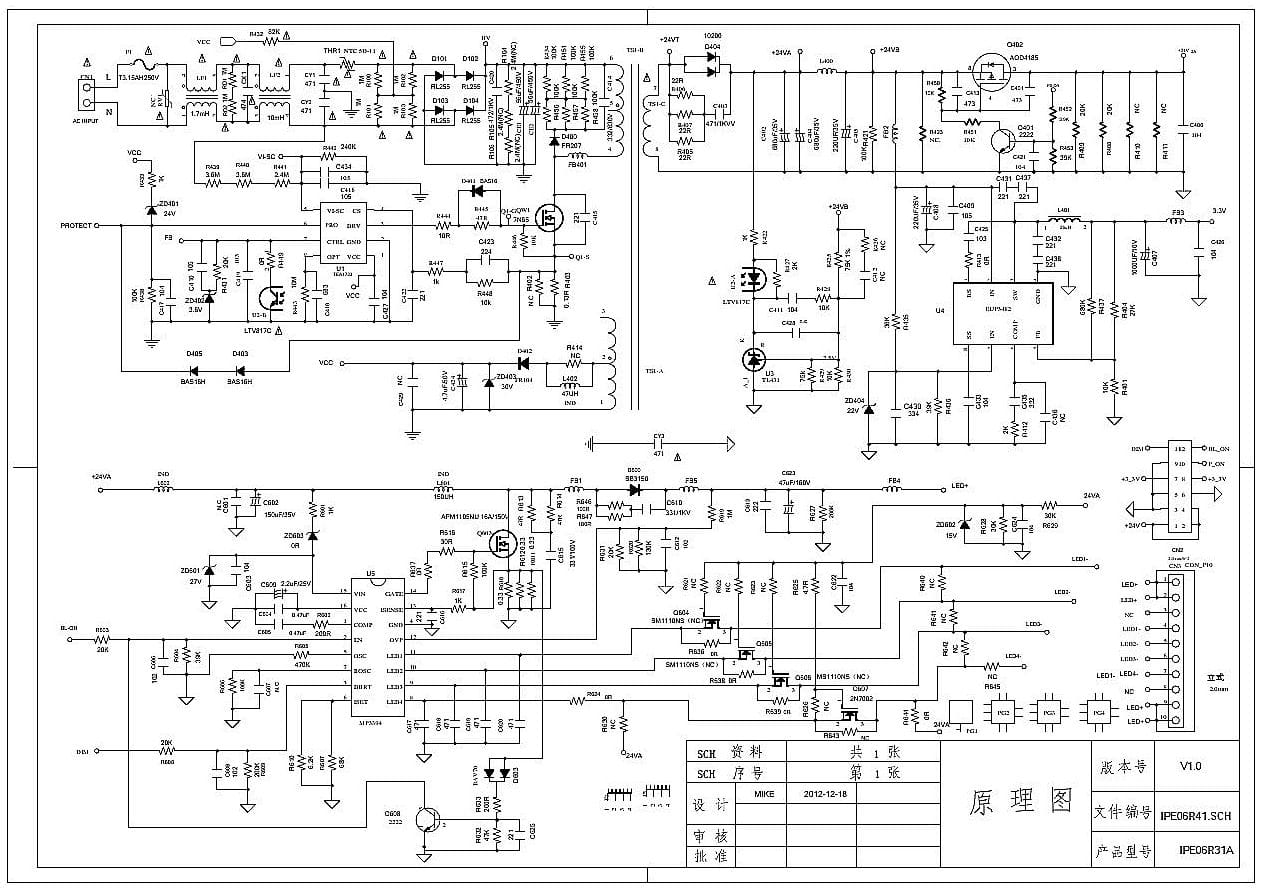

bonjour,
Ma télé ne s'allume plus et plus de témoin.
vérification de l'arriver 220V ok
quel sont les autre point de mesure que je devrai prendre?
les schéma trouver sur internet + photo de ma carte
merci d'avance
  1. Utilisateur anonyme
    Bonjour. D'après votre schéma, il y a un fusible. Sur votre photo on ne le voit pas très bien mème en agrandissant. Le tester. S'il a sauté il est fort possible qu'un composant se soit mis en court-circuit.
