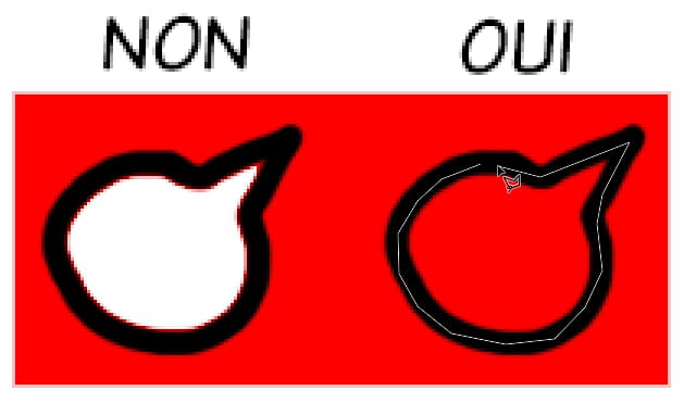

Je souhaite dessiner des bulles de BD avec une tablette graphique. Je veux donc faire le tour en noir avec le stylet et ensuite les remplir de blanc. Je voudrais éviter de faire directement les bulles en blanc et d'utiliser le Contour pour les bords noirs, car je n'arrive pas à avoir un résultat satisfaisant.
Problème :
Lorsque je fais les bords de la bulles au stylet, je dois ensuite remplir l'intérieur en blanc. Je ne peux pas utiliser le pot de peinture car quel que soit la tolérance ou le lissage, ce n'est jamais parfait. Je ne connais qu'une seule vraie solution propre : Faire un autre calque sous celui de la bulle, et le remplir de blanc sans qu'il dépasse.
Exemple :
https://img-19.ccm2.net/ckVWemf3pnm0QAOCtogMJZHccNk=/d43350529ea141e09ea09fa4e0f96732/ccm-ugc/0_10-Sans_titre-1__300_BLANC_RVB_8__.png
Pour cela, j'utilise en général le lasso polygonal et je suis le tracé noir, pour finir avec le pot de peinture. Mais selon l'épaisseur du trait et la forme, ça peut être très laborieux quand je dois en faire plein, tout le temps.
Exemple :
https://img-19.ccm2.net/lS_-STwm01-q_1r6-yMYL0hdrBM=/f6e747160b1b44d9980fa3d89baad952/ccm-ugc/ns_titre-1__300_NOIR_copie_2_RVB_8__.png

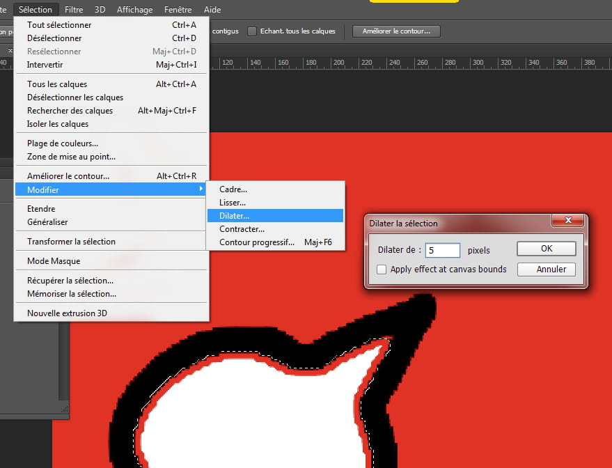

  1. kabakak Messages postés 720 Date d'inscription   Statut Membre Dernière intervention   139
    et si tu sélectionnais avec avec la baguette magique
    puis Modifier / Dilater ta sélection pour que toute l'espace soit comblée ?
    https://img-19.ccm2.net/n6lM11fnTBuhIQKU_ZRQ3EMQkmQ=/89ac16fc2a914aa5bb3ca3f450078545/ccm-ugc/2017-07-19_06-29-38-181.png
    1. Kalendos Messages postés 16 Statut Membre
      Voilà justement le genre de fonction dont j'ignorais simplement l'existence. J'ai un peu de mal à le mettre en pratique avec des scripts (Après le premier coup de baguette pour dilater, créer le calque en dessous, le remplir de blanc et peut-être le fusionner avec le calque du bord de la bulle), mais dans tous les cas ça me permet de faire la sélection qui suit la bulle en quelques clics.
      Donc même si je n'arrive pas à faire le script, ça me fera déjà gagner pas mal de temps (Et puis je peux aussi scripter juste une partie du processus).
      Merci beaucoup pour ta solution. Je testerai ça cette nuit.
      1. Kalendos Messages postés 16 Statut Membre > Kalendos Messages postés 16 Statut Membre
        Du coup c'est une solution qui me convient bien. Selon les pointes de la bulle ça peut parfois être imparfait mais je passerai un coup de pinceau final rapidement.
        Une fois les scripts en place je gagnerai pas mal de temps et sans perdre une miette de qualité.
        Merci beaucoup !
