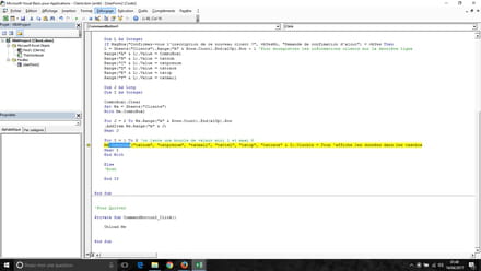

Je me lance dans la création d'un petit logiciel pour mon entreprise.
Le concept :
Créer une page d'accueil avec 4 boutons :
- Nouveau Client ( Qui me dirige vers un formulaire)
- Rendez-vous
- Planning
- Facturation
Aujourd'hui, j'attaque la première parti, le formulaire (Nouveau Client). Celui ci est déjà terminé. Cependant, je rencontre un problème lors de la validation de l'inscription dans la base de donné, j'ai un message d'erreur " Nombre d'arguments incorrects ou affectation de propriété incorrecte " et le Client n'est malheureusement pas enregistré.
étant très novice dans ce domaine, je ne serais résoudre le problème à moi seul dans les plus bref délai c'est pour cela que j'ai besoin de votre aide.

  1. Utilisateur anonyme
    Me.Controls("txtnom", "txtprenom", "txtmail", "txttel", "txtcp", "txtrace" & I) est incorrect. Cela ne signifie rien en VBA. Je suppose que tu veux manipuler plusieurs controles à la fois, mais ce n'est pas possible en vba, il faut les traiter un par un :
    Me.Controls("txtnom")
    Me.Controls("txtprenom")
    Donc dans ton cas :
    Me.Controls("txtnom").Visible=true
    Me.Controls("txtprenom").Visible=true
    For I = 1 To 8 'on lance une boucle de valeur mini 1 et maxi 8
        Me.Controls("txtrace" & I).Visible = True 'affiche les données dans les textbox
        Next I
    ou
    Me.Controls("txtnom" & I).Visible=true
    Me.Controls("txtprenom" & I).Visible=true
        Next I
    selon ce que tu cherches vraiment à faire

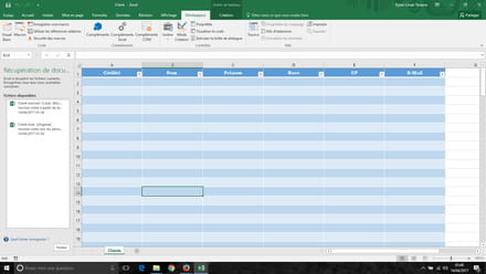

    1. ElHamanecer
      Désoler pour le temps de réponse, j'étais en déplacement tout le Week-End de Pâque et je n'ais pas eu 5 minutes pour me connecter au site.
      Alors quand je lance l'application ( Je vais "PLAY" ) sur Visual Basic Je rentre les informations dans mon Formulaire, je valide et rien ne se passe.. Pas d'erreur ni d'enregistrement des informations sur mon dossier clients de excel.
