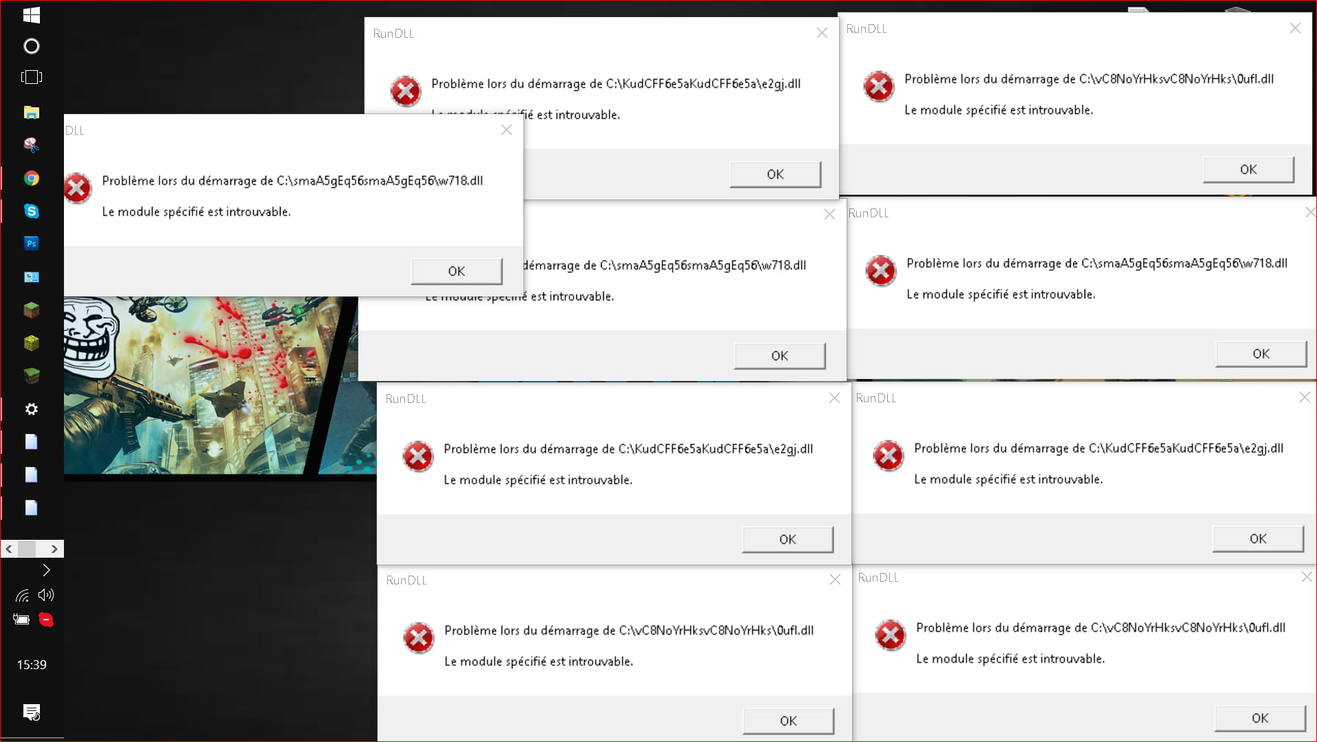

Erreur RunDLL
Depuis quelques jours j'ai un petit problèmes systématiques qui m'embêtes assez :c je vous laisse regarder les captures qui expliquerons le problèmes à la place :

    Suis le tutoriel FRST. ( prends le temps de lire attentivement - tout y est bien expliqué ).
    Télécharge et lance le scan FRST, 3 rapports FRST seront générés :
    • FRST.txt
    • Shortcut.txt
    • Additionnal.txt
    Envoie ces 3 rapports sur le site http://pjjoint.malekal.com/ et en retour donne les 3 liens pjjoint qui mènent aux rapports ici dans une nouvelle réponse afin que l'on puisse les consulter.

    Désinstalle ces programmes, sauf si tu t'en sers
    CyberLink
    Java
    Yahoo Search Set
    c'est venu après le téléchargement d'un crack...
    Tu as aussi des restes de McAfee.
    Voici la correction à effectuer avec FRST. Tu peux t'aider de cette note explicative avec des captures d'écran.
    Ouvre le bloc-notes : Touche Windows + R,
    Dans le champs "Exécuter", saisir notepad et OK.
    Copie/Colle dedans ce qui suit :

    Une fois, le texte collé dans le Bloc-notes,
    Menu "Fichier" puis "Enregistrer sous",
    A gauche, place toi sur le Bureau,
    Dans le champs en bas, nom du fichier mets : fixlist.txt
    Clique sur "Enregistrer", cela va créer fixlist.txt sur le Bureau.
    Relance FRST et clique sur le bouton "Corriger / Fix"
    Un redémarrage sera peut-être nécessaire ( pas obligatoire )
    Un fichier texte apparaît, copie/colle le contenu ici dans un nouveau message.
    Redémarre l'ordinateur.

    5. @Foc0nBonjour,
      J'ai réglé ce problème mais un autre est parvenue le voici : https://image.noelshack.com/fichiers/2017/13/1490945325-capture.png
  4. Modérateur
    Utilise Autoruns.
    Lance Autoruns, par un clic droit puis exécuter en tant qu'administrateur (important).
    Dans filter en haut, tape rundll ou .vbs
    vois tu ces chemin avec .vbs ?
    si oui décoche les tous.
    Veuillez appuyer sur une touche pour continuer la désinfection...
    1. Merci d'avoir consacré tout ce temps a moi, je trouve ça très généreux, tout a été réglé en moins d'une journée !
