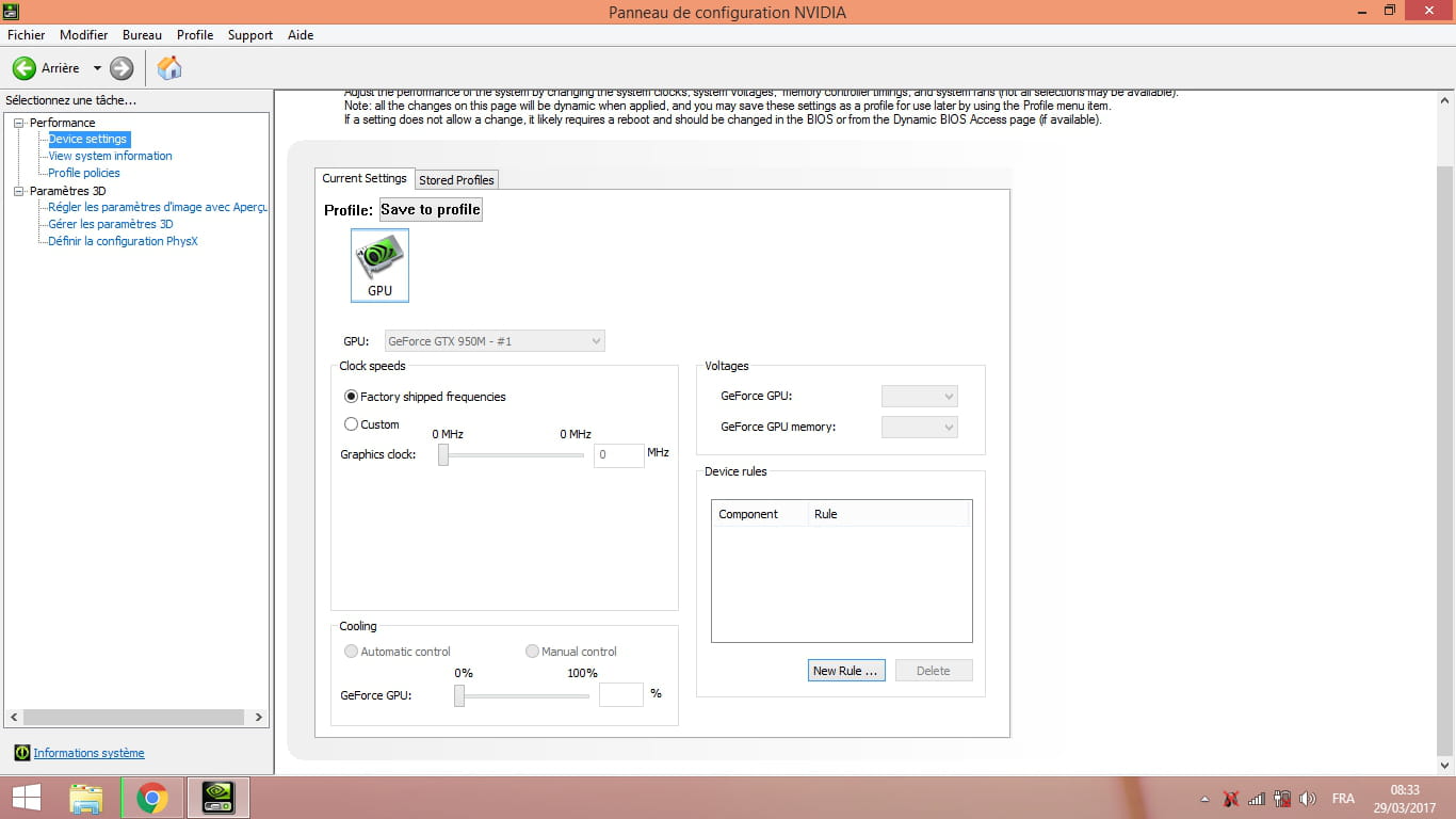

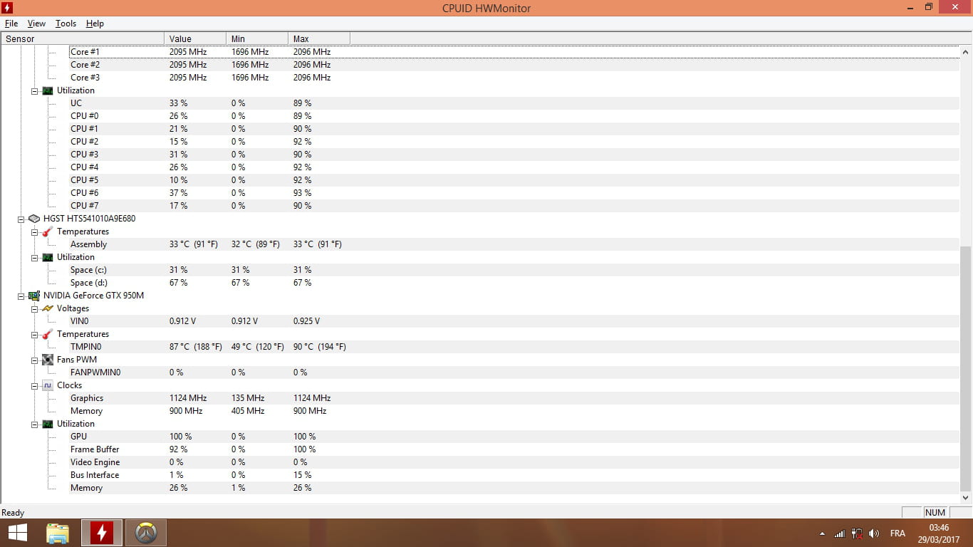

      1. Merci pour votre réponse , effectivement mon cpu souffre de certaines surchauffes du coup j'installe le logiciel et je vous informe du résultat . Par contre , j'ai mis à jour HwMonitor en 3.1 et la ligne de FAN PWM n'existe plus .
      2. J'ai installé le logiciel mais je n'arrive pas à mettre le " cooling" en manuel même en créant un profil personnalisé ( et la on voit bien le problème le GPU cooling est à 0%)
        J'ai réalisé des recherches à coté les gens disent sur le web que le Nvidia tool system n'est plus utilisé depuis les séries 500 .
      3. @KerronsC'est ce que je craignais... je t'es proposé ça, car c'est la seule alternative que je connaisse, avec MSI Afterburner, pour contrôler manuellement le ventilateur du GPU...
        Même quand tu passes en custom sur le "clock speed" le "cooling" reste grisé ?
        Sinon, moi, je vois pas d'autre solution... dsl.
      4. J'ai contacté l'assistance Nvidia ils m'ont dit que le Modèle de mon ordi Asus X550jX ne possède qu'un seul ventilateur mais avec des problèmes de surchauffe GPU à 90 degrés et CPU à 96 Degrés sont problématiques du coup je devrais contacter ASUS .
