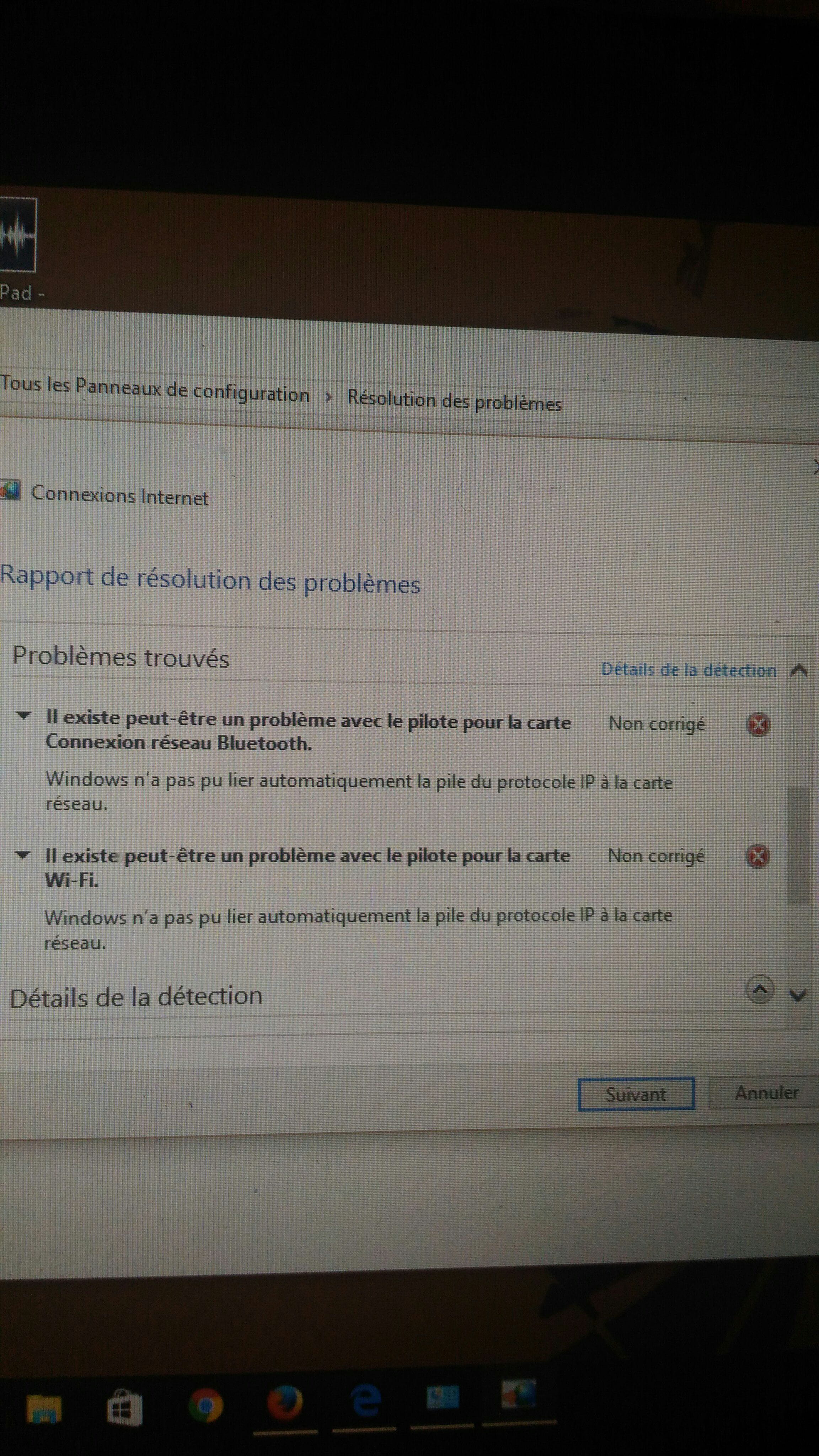

Voilà les informations précises que je peux donner. Problèmes trouvés :
- il existe peut-être un problème avec le pilote pour les cartes wifi / connexion réseau Bluetooth
J'ai fait un rapport. Je ne sais pas très bien quoi en déduire, mais je vois ceci :
- déconnexion du pilote au moment de l'association
- le réseau est déconnecté par le pilote
- le service d'autoconfiguration WLAN s'est deconnecté d'un reseau sans fil

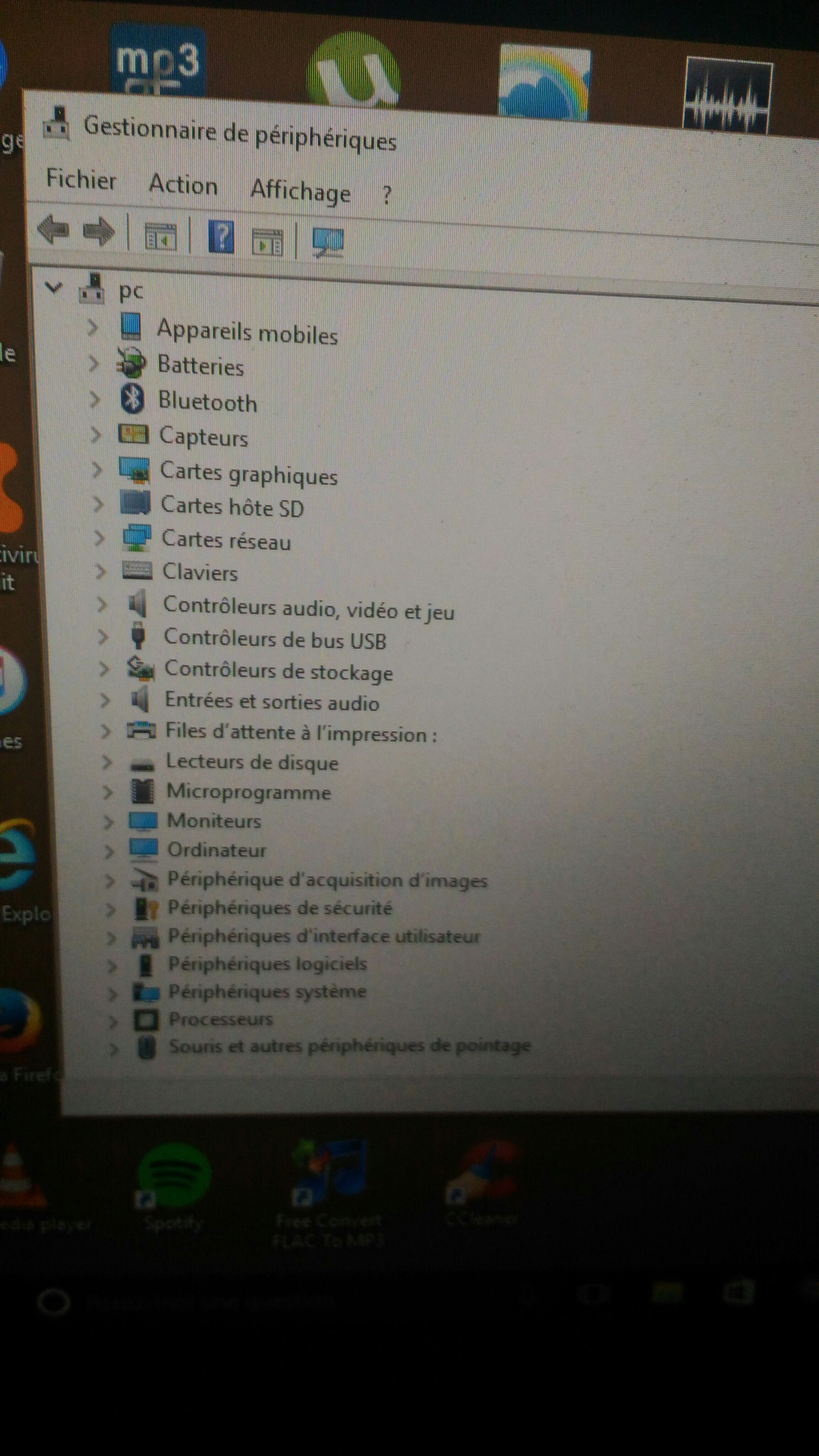

  2. ce n'est pas trop clair fait moi un scrennshot d'état de périphérique wifi sur la gestionnaires des périphérique

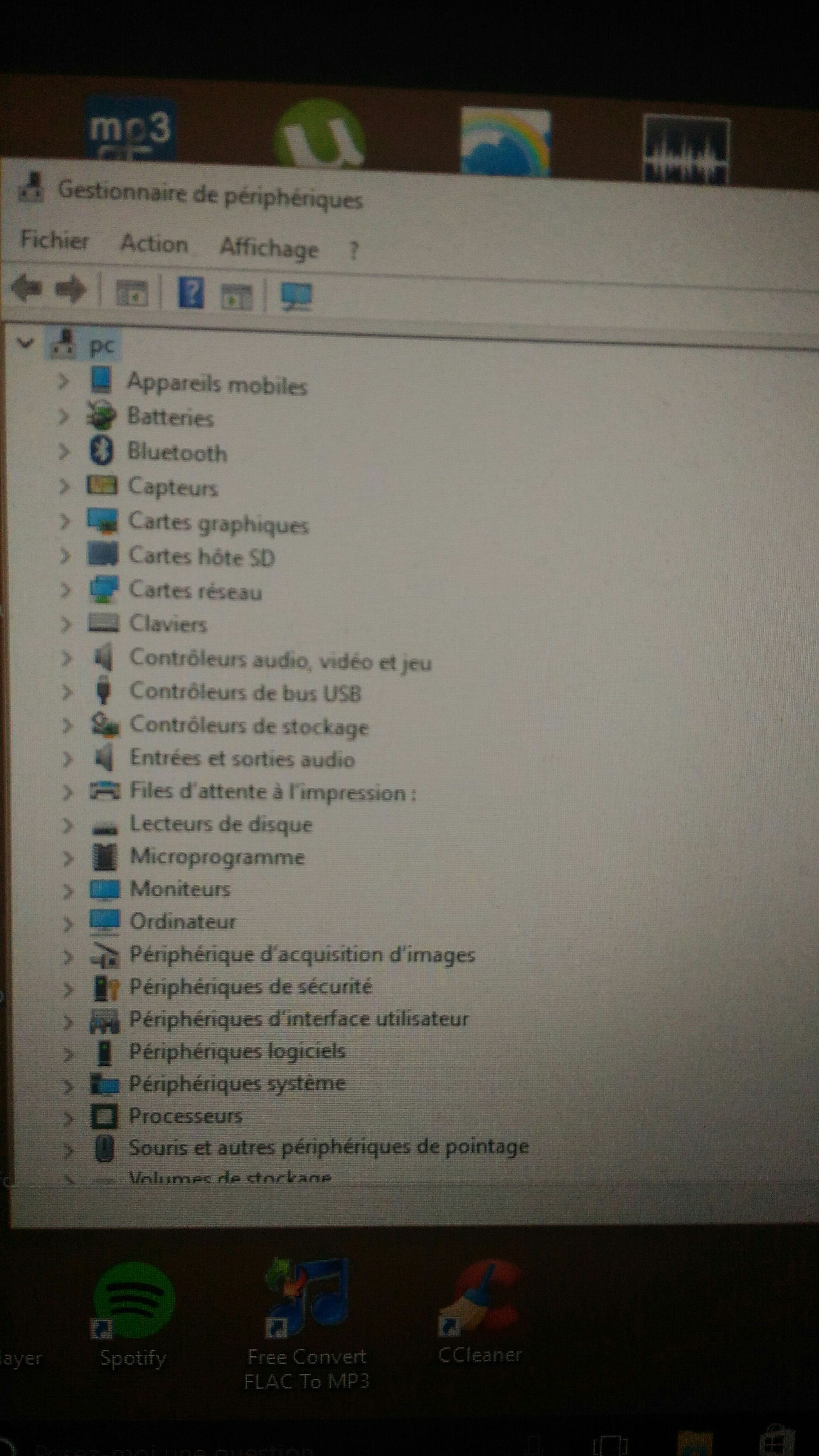

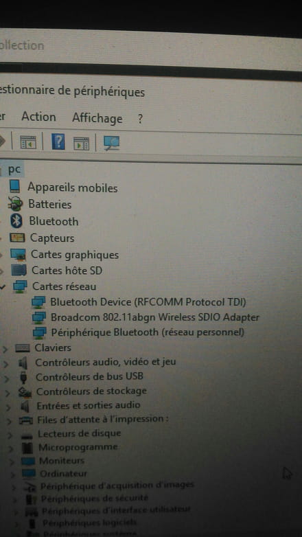

    1. J'ai pris une photo puisque mon ordinateur n'est pas connecté. Et oui. La wifi est activée.
        re
        tu n'as pas d'alerte dans le gestionnaire de périphériques

          retourne dans le gestionnaire de périphériques
          clique sur affichage, puis sur afficher les périphériques cachés
          poste la photo dans ta prochaine réponse

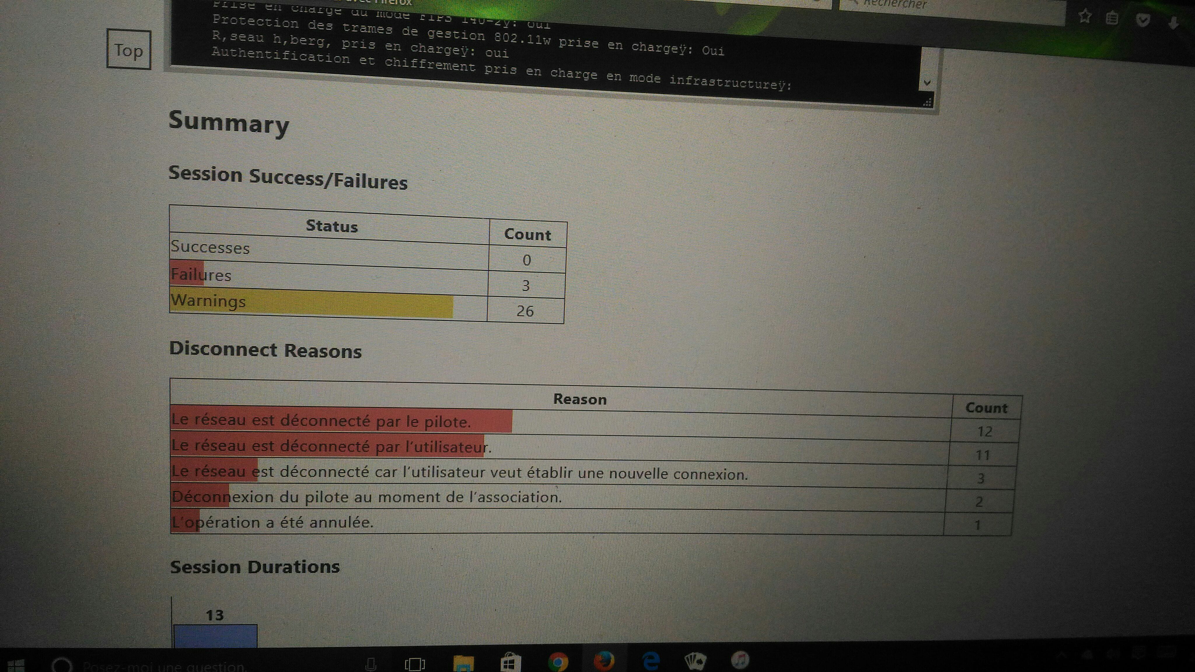

          1. Voilà par exemple ce qui est notifié sur le rapport WlanReport.

              c'est pas grave, dans le getionnaire de périphériques, clique sur carte reseau,
              pour voi ce qu'il y a dedans et fait 1 photo
              poste la photo

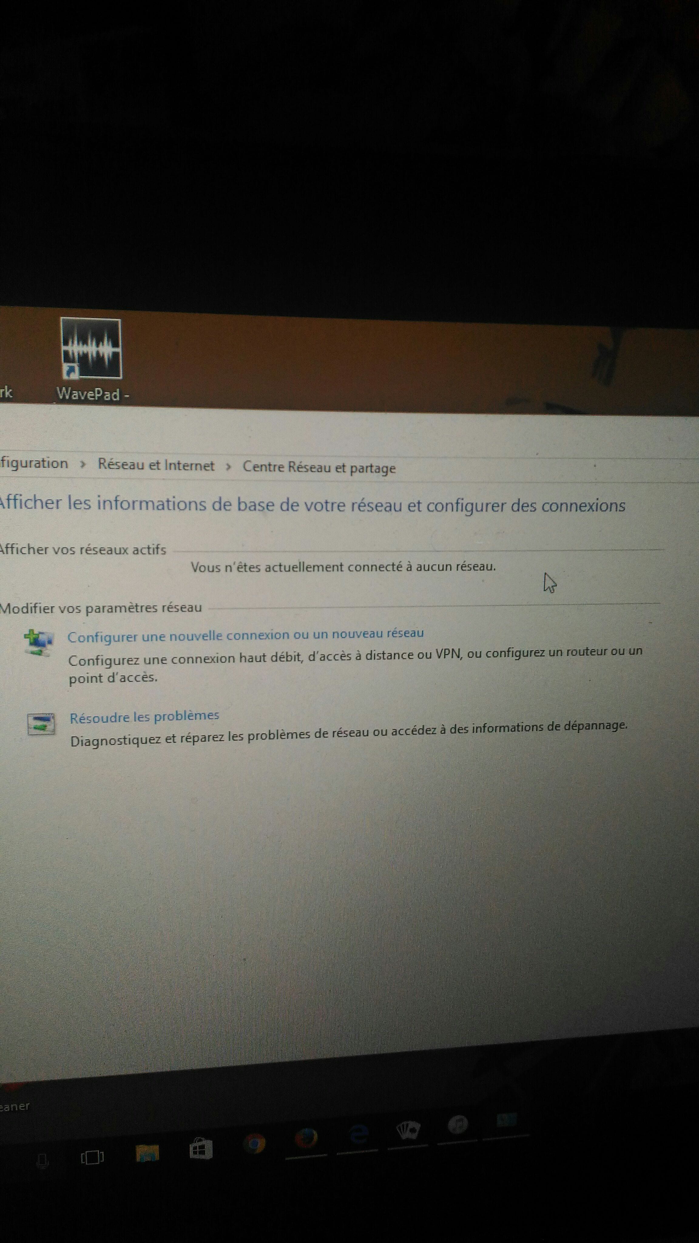

              1. C'est ce que j'ai. Quand je clique, il est marqué que Windows n'a détecté aucun réseau. Pourtant, je les vois apparaître en bas à droite, à l'onglet wifi. Sur mon réseau habituel, j'ai : pas d'internet, sécurisé. Et il semble que je sois connecté, puisqu'il y a l'option déconnecter.

                  j'ai vu dans le rapport Wlan que tu as tenté de créer 1 nouvelle connexion

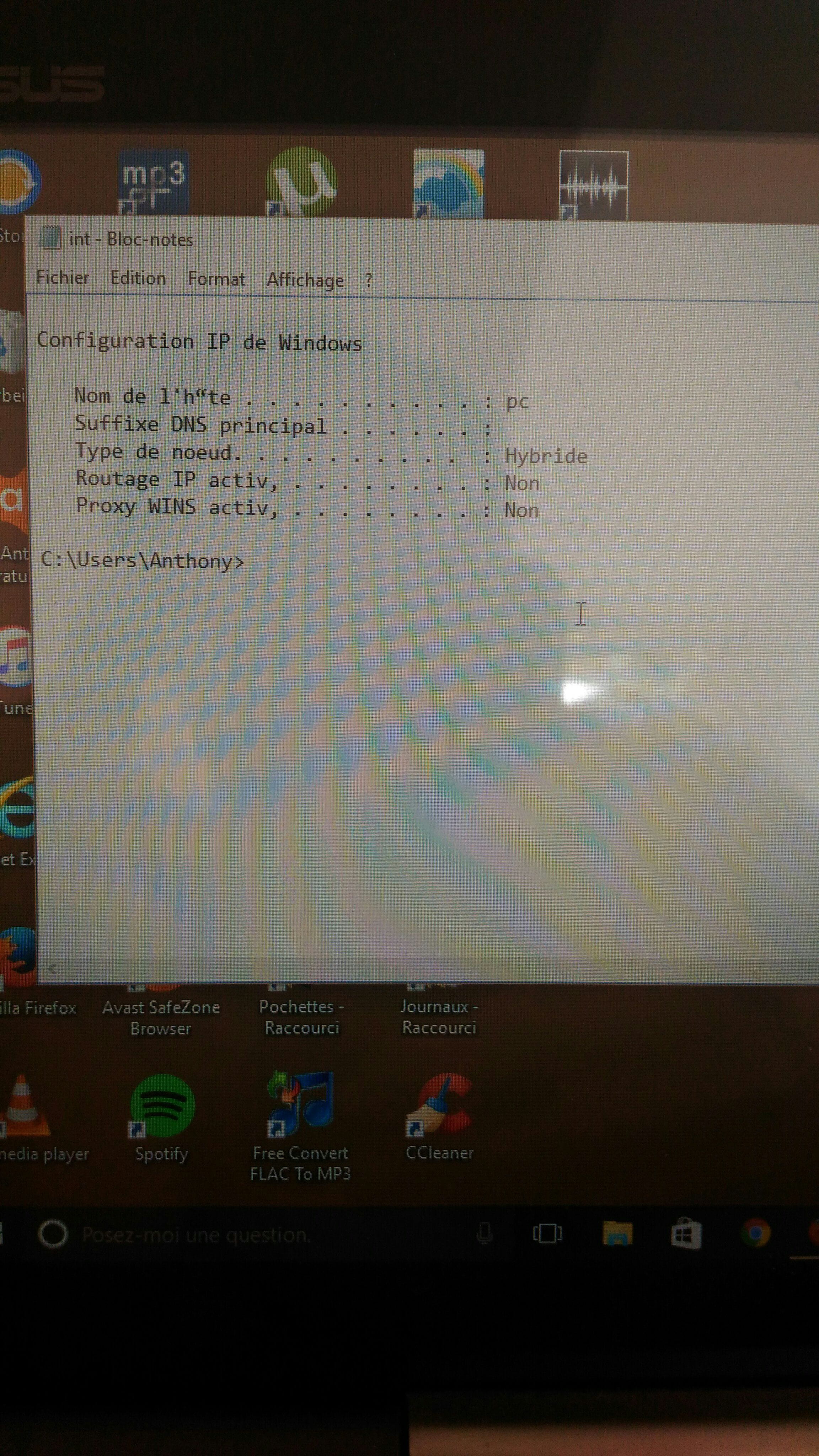

                  fait ceci et poste le rapport
                  clique droit sur démarrer
                  dans le menu contextuel, clique sur "invite de commande en tant qu'admin"
                  dans la fenêtre qui s'ouvre, copie/colle cette CMD
                  cmd /k ipconfig/all > int.txt & notepad int.txt
                  et clique sur ENTER
                  le rapport s'affichera sur le bureau, poste le rapport via 1 copier dans ta prochaine réponse

                  1. J'ai testé cette commande, le rapport ne s'affiche pas ... J'ai essayé plusieurs fois, en respectant chaque signe ...

                    il n'y a aucunes cartes de détecté, ce qui veut dire que tu n'as aucunes connexions

                    dans le gestionnaire de périphériques, fait ceci:
                    dans carte reseau, désinstalle le bluetooh device (RFCCOMM Protocol)
                    et le périphérique bluetooh (reseau personnel)
                    redémarre le pc et dit moi ce que ça donne
                    1. Fait à l'instant. Aucun résultat. C'est désespérant ...
