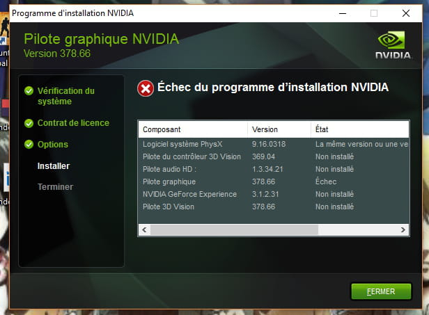

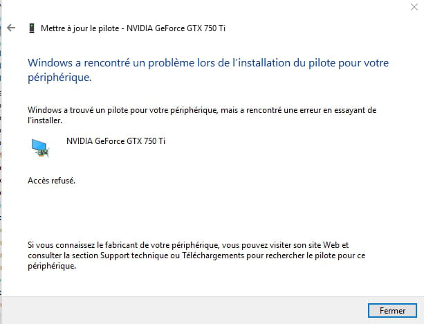

Bonjour j'ai un problème avec ma carte graphique Nvidia ne veut pas se mettre a jour
voila c'est bizarre et ma carte graphique Nvidia 750ti se met en périphérique inconnu dès que j'essaye de faire une mise à jour

      Va dans le gestionnaire de périphériques
      Fais clic droit sur le périphérique
      Mettre à jour le pilote
      Rechercher un pilote sur mon ordinateur
      Parcourir
      Sélectionne le dossier du pilote dézippé --> 378.78-desktop-win10......
      OK, suivant
      Redémarre
