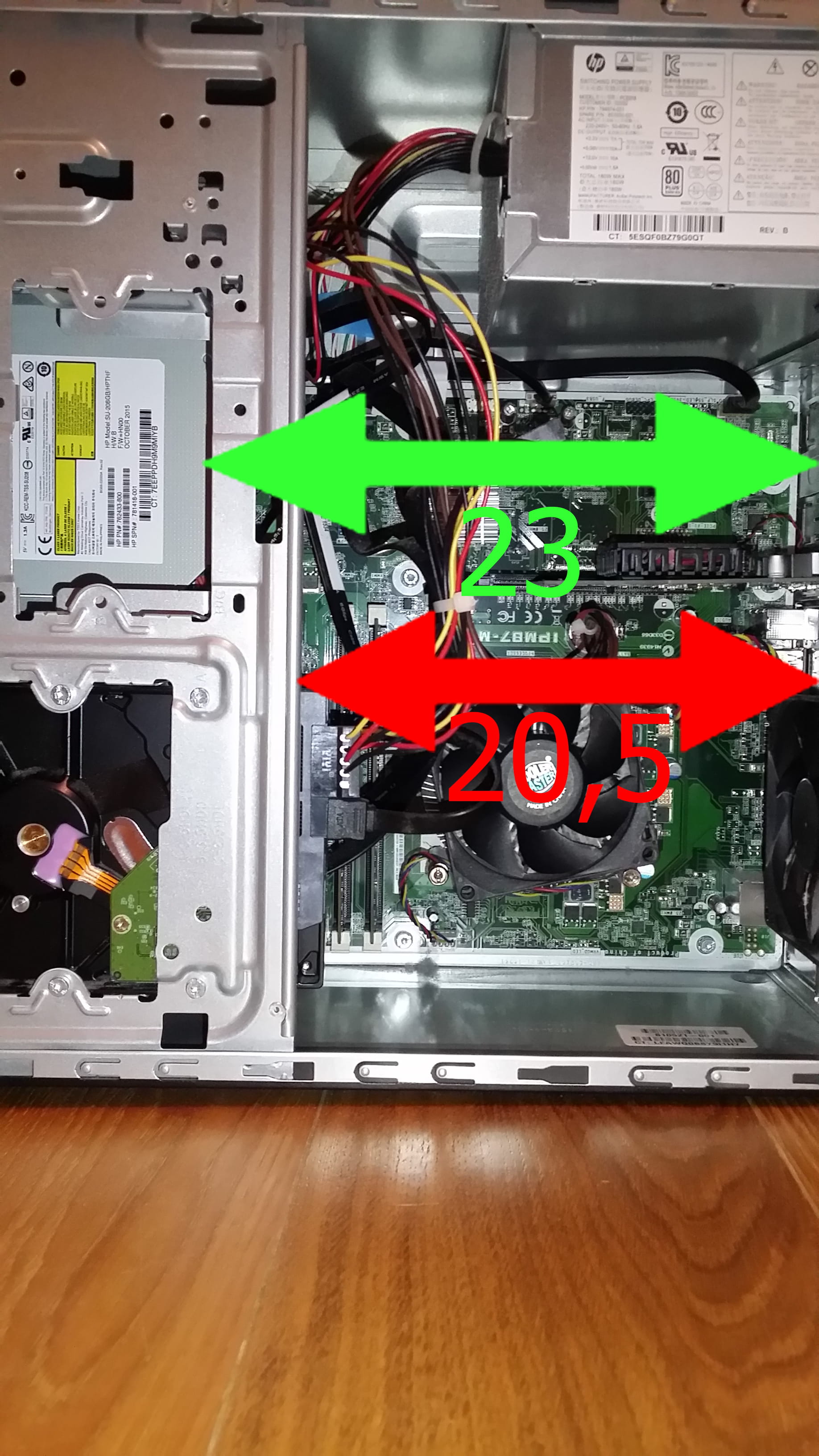

  10. vieu bison boiteu Messages postés 44334 Date d'inscription   Statut Contributeur Dernière intervention   Ambassadeur 3 592
    La radeon rR5 mesur envirion 11cm et il y a la place pour une carte graphique de 12 cm maximum
    ces cotes ne vont pas
    dans le 2ème boîtier que j'ai mis , c'est la cote en rouge la longueur utile
    les 12 cm , c'est la hauteur de la carte graphique
    elle doit faire dans les 23 cm de long
    et c'est l'emplacement en bleu qui nous intéresse ( longueur à mesurer )
    tu as une alimentation ATX standard , donc tu as la place pour la remplacer

  11. Stenam Messages postés 39 Statut Membre
    En effet j'avais mesuré la longueur de la prise où est la radeon mais elle est s'éparé par quelques milimètre de celle-ci. la distance que vous me demandez est de 20,5 cm toujours trop petit pour une 1060. Mais il y a un peu de place après cette distance, la longueur est alors de 23 cm.
    petit shéma de la situation.

      1. Stenam Messages postés 39 Statut Membre > Djo La Force Messages postés 22035 Statut Contributeur
        merci pour votre proposition mais 23 cm c'est trop grand, car la place qu'il y a fait pile 23 cm et il va y avoir des problèmes de colision entre les compsants du PC.
    3. vieu bison boiteu Messages postés 44334 Date d'inscription   Statut Contributeur Dernière intervention   3 592
      elle sera dans les connecteurs et nappes du graveur
