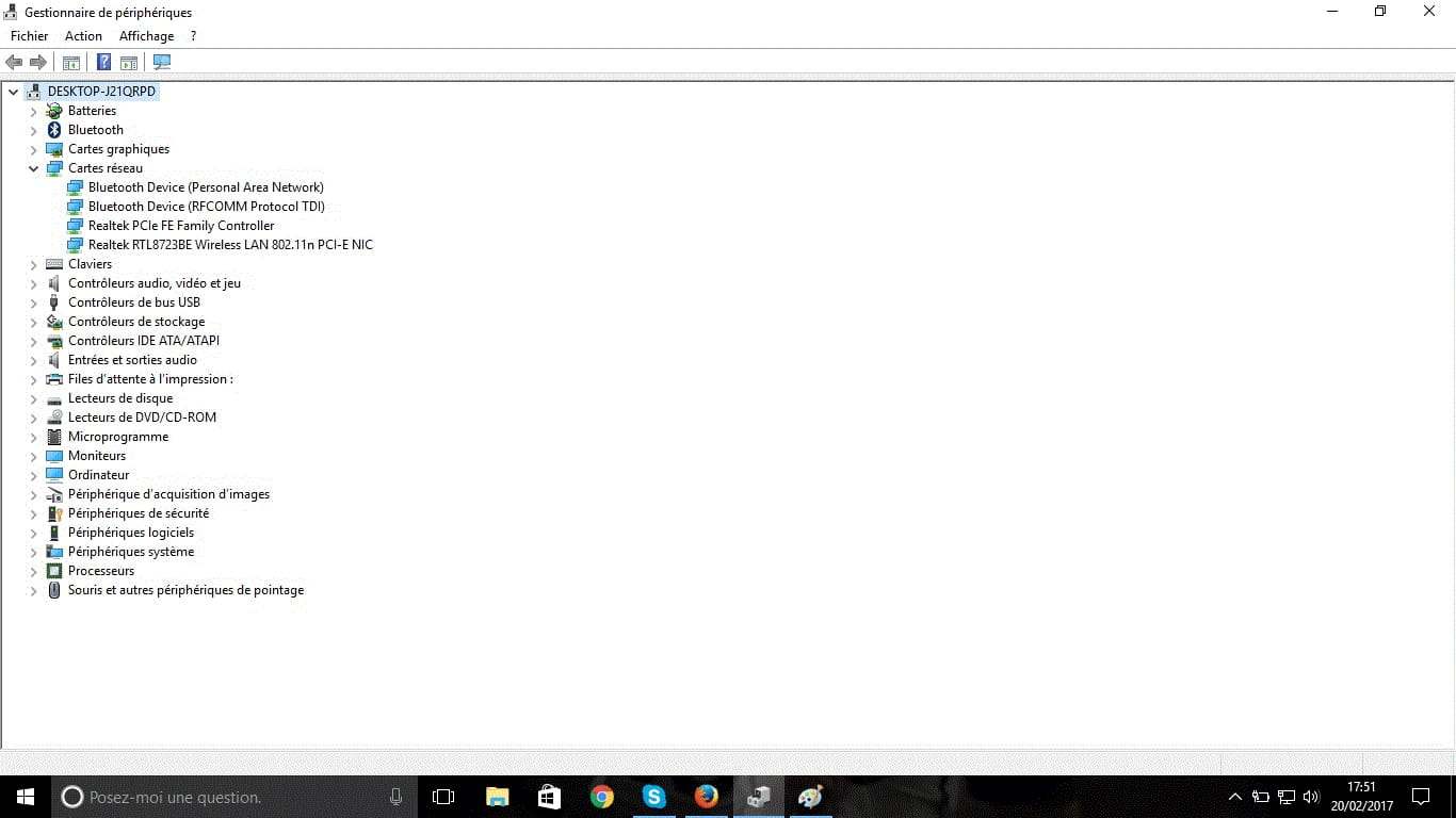

Fais une impression-écran du gestionnaire des périphériques avec le menu cartes réseau déroulé (ouvert)
Poste l'image dans ton prochain message.

Bizarre, sur l'image, il n'y a pas de triangle jaune !
